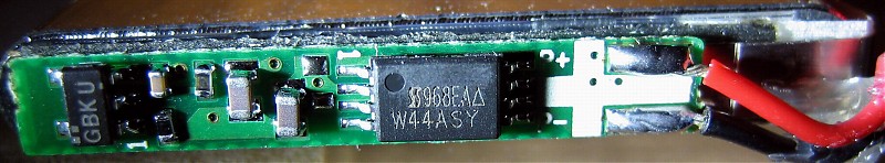

Nun habe ich ihn doch noch obduziert, da mich die Neugierde plagte.
Bei der Obduktion kam an der Stirnseite des Akkus Wundersames zu Tage. Was soll das denn alles? War der Akku verwanzt?
Sieht aus wie aus der Werkstatt von 007's "Q".
Gruss, Sunfinder.
Massstab 7:1 -
Vielen, vielen Dank ... -

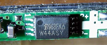

Der 8pin TSSOP IC, den du da auf dem obigen Bild siehst ist ein Siliconix Si968EA. Das ist ein dual-N-Mosfet. Man sieht, daß Pins 2 und 3 per layout verbunden sind, d.h. beide Fet's sind per Layout parallel geschalten und bilden damit einen 11mOhm Schalter (RDSon pro Fet = 22mOhm),
auf deutsch, das ist ein sehr niederohmiger elektronischer Schalter.Den Rest der Schaltung müßte man genau analysieren, um die Funktion genau herauszufinden, aber das Ganze ist mit hoher Wahrscheinlichkeit irgendeine Sicherheitsschaltung, die entweder tiefentladene Akkus langsam (mit niedrigerem Strom) lädt bevor zur Normal(schnell-)Ladung übergegangen wird und/oder bei Überspannung den Akku von der Ladespannung trennt.
Fast alle LiIo-Akku's haben eine solche elektronische Sicherung eingebaut.

NEIN, bloss nicht!
Die kleine Platine ist direkt auf den Akku gepeppt an der Stirnseite und unter einen kleinen Schutzkappe versteckt und gehörte direkt zu dem alten Akku. Ich denke jeder Li-Ionen-Akku hat so eine Elektronik, also der Neue auch. Von einer Obduktion des neuen Akkus möchte ich zu diesem Zeitpunkt aber absehen
Zum Foto: Dort erkennt man links und rechts die Rundungen vom Akku und, dass die Platine auf der Stirnseite (mit doppelseitigem Klebeband, sieht man natürlich nicht) befestigt ist. Man beachte den Massstab 7:1, also in echt ist das alles sehr fummelig klein.
