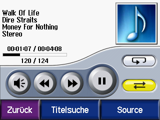

    bei meinem 500er gehe ich im Menü auf das Notenzeichen, dann rechts neben der Play-Taste den unteren Knopf mit den 2 Pfeilen berühren (muss gelb sein). Klappt problemlos!

  • Dem Zumo MP3-Plärrer fehlen IMHO jedoch zwei rechts neben der Play-Taste den unteren Knopf mit den 2 Pfeilen berühren (muss gelb sein).
    Ah das soll das sein!... Erschloß sich mir nicht da das "random" beim iPod als zwei gekreuzte liegende Pfeile dargestellt; hatte das Symbol im Zumo daher lediglich als next<>back interpretiert (ist beim iPod bzw jeglichem anderen audio-Gerät mit dem ich je konfrontiert nämlich genau so dargestellt :p)
