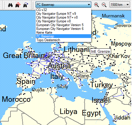

  • Interessant finde ich den Punkt:
    - Display find results from base map -
    Was will mir das sagen? Hat MapSource auch eine Basemap? Oder kann ich die Basemap jetzt vom 276 runterladen?
    Barney
    MS hat immer schon eine Basemap gehabt. ABER man konnte dort nie etwas
    Suchen, seit der MS 6.13.6 kannst du aber auch auf der Basemap nach
    nächstgelegenen Orten suchen.
    Ein Suchen nach einer Adresse oder Stadt geht aber nicht!
  • Jetzt bin ich aber baff! Meinst du mit Basemap die Trip&Waypoint-Mgr-Karte?
    Die hab ich auch, aber nichts was mit "Base map" im Dropdown gelistet ist.
    Barney
  • Nein, wir haben nur die CN Karten.
    Wenn du CN auf dem PC installierst, dann hast du die Feindaten von Westeuropa, verlässt du den Bereich der Feindaten so siehst du die Basemap welche dahinter ist.
    Aber du kannst diese Basemap nicht links oben bei den Kartenprodukten auswählen, das geht nicht.
    Befindest du dich jetzt außerhalb der Feindaten von CN und siehst die Basemap dann kannst du jetzt dort nach "Finde näheste" suchen lassen.
