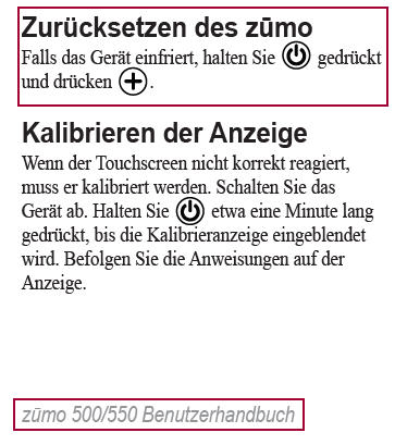

Vielleicht geht es so ? Oder schon probiert?
Gruß Wolfgang
Ja, hatte ich schon probiert. Das war eine der allerersten Versuche.
