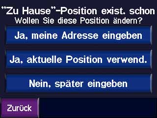

  • Da mich diese staendige Grossschreibung von "Zu Hause" stoert, hab' ich noch folgende Tags geaendert:
    Dies kommt zum Tragen, wenn der Heimatort noch nicht gesetzt ist bzw. wenn man im Einstellungen-Menue unter Eigene Daten auf "Wohnort eingeben" geht.

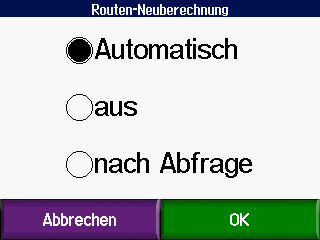

  • müßten diese sein:
    <str>
    <tag>TXT_Keyboard_Automatic_STR_M</tag>
    <txt> automatisch</txt>
    </str>
    <str>
    <tag>TXT_Automatic_STR_L</tag>
    </str>
    <str>
    <tag>TXT_Automatic_Clr_STR_X</tag>
    </str>
    <str>
    <tag>TXT_Auto_STR_X</tag>
    </str>
    Achtung: Ich habe davor überall ein Leerzeichen eingefügt, damit der Text etwas mit Abstand steht.

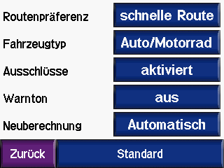

  • Hallo und guten Morgen,
    kann man eigentlich die Bedienelemente, zB Ausschlüsse" ( Autobahn,Fähren)
    ändern in VERMEIDEN ????
