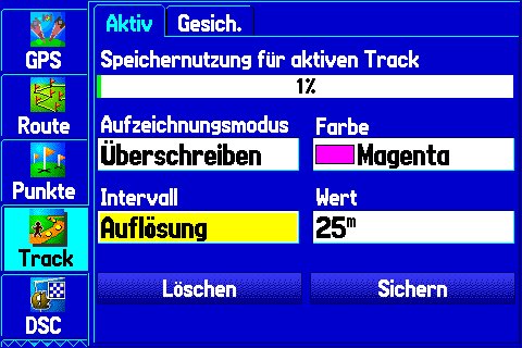

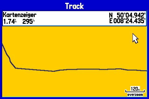

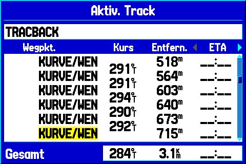

  • dann ist es wohl so wie beschrieben und kann nicht geändert werden. Zugegeben, der Fall mit dem Nebel und dem Gletscher legt nahe wirklich exakt zurückzugehen. Mein Problem ist nur:
    ich fahre im März die Tuareg-Rallye und will die gesamte Strecke aufzeichnen und danach auf der Karte nachvollziehen, und ich befürchte dass die Anzahl der Wegepunkte auf 2000 km bischen viel wird. Andererseits will ich die Genauigkeit nicht auf 100 m oder so erhöhen, da ja wirklich der Fall auftreten kann dass man zurück muss, und außerdem Rallye-Vorschrift ist dass so genau wie möglich aufgezeichnet wird.
    Die Screenshots im Anhang:
    - Setup
    - Wegepunkteliste
    - Karte

    Zum Nachvollziehen (ich nehme an an einem Rechner) kannst du den Gesamttrack am Rechner auch in mehrere Einzeltracks, z. B. nach Fahrtagen aufgesplittet, aufteilen.
    Bei deiner abgebildeten Einstellung auf Auflösung bedeuten die 25 m aber nicht 25 m Wegstrecke zwischen den Trackpunkten ...
    hmhm, dann wohl dicken Speicherstick mitnehmen?
    Das 276er speichert die Tracks nicht auf dem Stick, sondern intern ...

    Wenn Du den Track zuerst abspeicherst werden die Wegpunkte/Trackpunkte anscheinend AUTOMATISCH gekürzt. In eine, wie ich finde, sehr vernünftige Aufteilung.
    Nachfolgender TRack wurde mit dem 60 csx erstellt, Einstellung "automatisch, abgespeichert und dann in google Earth angezeigt. Es handelt sich um ca. 5 KM Gesamtstrecke wobei ich mich STÄNDIG gedreht habe und kurz abgewichen bin (wie man halt mit Hundilein so geht). Trotzdem wurde der Track dann auf relativ wenige GERADE Linien gekürzt.
    Also: Abspeichern und DANN TrackBack :)

    >...Bei deiner abgebildeten Einstellung auf Auflösung bedeuten die 25 m aber nicht 25 m Wegstrecke zwischen den Trackpunkten...
    Da wäre ich jetzt aber von ausgegangen, Carlo. Was solldas sonst bedeuten?!?

  • Was solldas sonst bedeuten?!?
    Neben dem bei erwokaltzis Gerät eingestellten Wert "Auflösung", gibt es ja noch "Zeit" und "Entfernung". Will man beispielsweise alle 25m einen Trackpunkt haben, stellt man auf "Entfernung". Soll das Gerät alle 25 Sekunden einen Punkt speichern, auf "Zeit". "Auflösung" entspricht bei anderen Geräten der Einstellung "Automatisch" und ist der "Automatikmodus" des 276C. Das Gerät legt damit bei Richtungs- oder Geschwindigkeitsänderungen selbsttätig fest, wann es speichert, um den Bewegungsverlauf möglichst genau abzubilden. Damit erreicht man die besten Ergebnisse. "Auflösung" und "25m" sind die Werksvorgaben beim 276C und ich habe noch nie einen Grund gehabt, diese Werte zu verändern.
