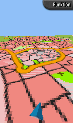

    Mein nächstes Problem ist, wenn ich bei der Topo V2 auf 3D Ansicht gehe, ist die Auflösung " unter aller sau".
    Voll, na wie soll ich sagen, Pixelich-Verschwommen...

  • Screeshot: Taste oben rechts länger gedrückt halten.
    Im CO im Ordner SCRN liegen dann die Bilder.

    THX.
    Werde gleich mal ein Bild von meiner 3D Ansicht hochladen.
    Greets
  • Mein nächstes Problem ist, wenn ich bei der Topo V2 auf 3D Ansicht gehe, ist die Auflösung " unter aller sau".
    Meiner Meinung nach, ist die 3D-Ansicht beim COLORADO halt nur ein nettes Verkaufsargument. Einen großen praktischen Nutzen sehe ich da nicht.
    Die Prozessorleistung in dieser Geräteklasse reicht einfach nicht aus um in einer annehmbaren Zeit hochauflösende 3D-Ansichten zu rendern. Daher werden die 3D-Routinen mehr auf Zeit, und nicht auf Darstellung optimiert.
    Ich könnte mir vorstellen das dieses "Pixelich-Verschwommen" auch von dem Höhenmodell herrührt. Das Höhenmodell ist ja auch mehr oder weniger Grob gerasstert. Evtl. schlägt sich dieses dann in der Darstellung nieder.
    mfg
    JLacky
  • Je flacher Du den Betrachtungswinkel einstellst, desto pixeliger wird das Bild im Vordergrund. Wenn Du das Rad drehst, kannst Du den Blickwinkel verändern: im Uhrzeigersinn ==> flacher, gegen den Uhrzeigersinn ==> steiler. Mit den Cursortasten kannst Du das Bild auch noch bewegen. Vielleicht hilft das. Ansonsten ist die Funktion eher eine nette Spielerei.
    Schon getestet.
    ABer nicht berauschend...
    Daher denke ich auch eher an "Ansonsten ist die Funktion eher eine nette Spielerei"
