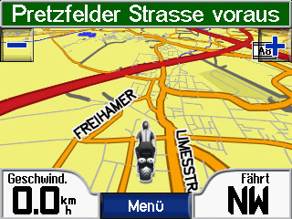

Besteht denn die Möglichkeit die Textmeldung im oberen Bereich des Zumo`s 550 welcher im Normfall die Straßennamen zeigt abzuändern? ![]()

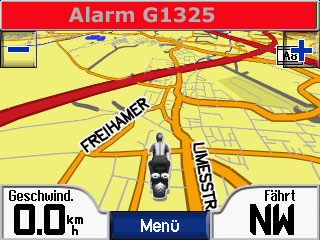

Im Normfall ist das Feld mit grünem Hintergrund welcher bei Alarm jetzt in Rot erscheint und der Zusatz "Alarm z.B. G1325" Die Zahlen und das G kommen durch die Wegpunkt-Bezeichnungen der Positionen der Blitzer. Ich würde den Text Alarm gerne gegen "Motorradtreff" austauschen ![]()
Siehe Anlage 1 und 2
Wer weiß wo man dies ändern kann.

Das Alarm muss aber wo anders her kommen, dies steht nicht im Wegpunkt drinn.Gruss Achim
Ah, jetzt verstehe ich dich. Also die Wegpunkte könntest du mit einem Editor umwandeln. Dafür muss die Datei in eine CSV gewandelt werden (ASCII) und dann kannst du entsprechend suchen und ersetzten. Den Text Alarm kannst du in der Deutsch_user.gtt ändern. SUche dir einfach mal die Felder aus der Deutsch.gtt raus und kopiere dir die Abschnitte in die user.gtt. Da gibt es 3 Abschnitte mit dem Text "Alarm", da musst du also probieren welcher der richtige ist.
