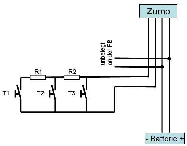

    wenn ich das richtig deute, dann wird die Fernbedienung am Stroimanschlusskabel, allerdings an den beiden Zusatzkontakten des Steckers angeschlossen. Regulär sind ja nur die beiden Kontakte Strom und Masse mit den offenen Enden herausgeführt - hier scheinen die anderen beiden auch separat für das Bedienteil vorzuliegen.
    Im Automobilbau sind dann idR nur geschaltete Widerstandskaskaden daran angeklemmt, die über einen Widerstandswert einen definierten Schaltzustand hervorrufen.
    Man müsste so ein Teil mal in die Finger bekommen und mal 10 Min mit dem Multimeter spielen dürfen; ein Nachbau sollte dann kein Problem mehr sein.
    Hab auf diesem Wege mal ein Sonyradio "motorradtauglich" gemacht
    Hat hier keiner von uns Connections zum Garminservice um hier mal ein paar Daten zu bekommen?
