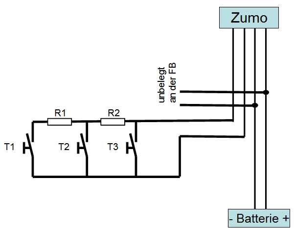

  • Hallo Steve !
    Ich interessiere mich sehr für die FB. hast du die Teile schon bekommen?
    Ich habe schon mit den zwei freien Kontakten an der Halterung rumgespielt , und denke das in der FB leider ein bißchen mehr drin ist als eine Widerstandskaskade.
    Mich würde interessieren wie das Kabel aussieht, weil ich vermute das die FB auch + benötigt. Vielleicht kannst du mal eine genauere Beschreibung der Teile geben. Würde mich über weitere Infos freuen.
    Gruß Friedhelm

  • Herzlichen Dank, das war ne schnelle Antwort mit allen Fotos. Also geht das von dem Hondastecker zweipolig auf die beiden vierpoligen Garmin Stecker.
    So hab ich mir das gedacht.Hilft mir jetzt leider auch nicht weiter, muß ich meinen Zumo wohl doch mal aufschrauben, was ich eigentlich vermeiden wollte. Ich gehe davon aus das die drei Tasten die Funktion der Tasten am Zumo haben und so fehlt leider die Taste die ich am meisten brauchen würde.
    So muß ich dann doch mal sehen ob ich was eigenes hinkriege, ansonsten wäre halt zu überlegen gewesen das Honda Teil zu kaufen , iss zwar recht teuer spart aber Zeit und Nerven.
    Gruß Friedhelm

  • + Kabel (Y-Kabel, einmal für Stromversorgung Halterung und einmal für Fernbedienungsanschluss (4 Polig)).
    Hatte es mir auch beim HH beäugt (war dort ein modified 6210 Set in Schwarz mit Honda drauf...).
    4-polig für 3 Tasten klingt logisch (common, 1., 2., 3. Taste), aber ext. 12V? (oder aber die ext 12V sind ohnehin gleichzeitig auch die Versorgung für's GPS?!)
    Leider wohl nur für Geräte welche über diese ext Tasteneingänge verfügen.
    Ein Q-I hat zB ja nur [+], [-], [audio], [audio], [data] & [ground], ergo wohl nix mit dieser remote, oder hat schon mal jemand genauere Belegung ausgeprüft?
    Die Halterung des Q-I verfügt ja ebenfalls über den Garmin-spez. 4/6-pol Runstecker....
