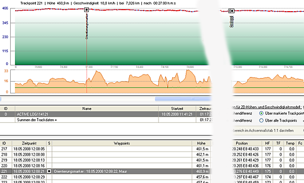

    Also, habe mir Deine hrm und mal die Format-Beschreibung von Polar angesehen. Schau da mal auf Seite 8 LapType.
    In Deiner Datei sind 9 Marker gesetzt, die Beschreibungen stehen unter [IntNotes], die zugehörigen Zeiten unter [IntTimes] in Row1/Col1, die zugehörigen LapTypes unter [IntTimes] in Row4/Col1, der Klartext zu den den 14 verschiedenen LapTypes kann ich aus der Formatbeschreibung übernehmen. Kurz und knapp, daraus kann ich Waypoints generieren, sollten die Markerzeiten nicht zu einem TP passen, werde ich einen an der Stelle interpolieren. Die Zuordnung der HF selbst habe ich bereits fertig.
  • In Deiner Datei sind 9 Marker gesetzt, die Beschreibungen stehen unter [IntNotes], die zugehörigen Zeiten unter [IntTimes] in Row1/Col1, die zugehörigen LapTypes unter [IntTimes] in Row4/Col1, der Klartext zu den den 14 verschiedenen LapTypes kann ich aus der Formatbeschreibung übernehmen. Kurz und knapp, daraus kann ich Waypoints generieren, sollten die Markerzeiten nicht zu einem TP passen, werde ich einen an der Stelle interpolieren. Die Zuordnung der HF selbst habe ich bereits fertig.

    Ich habe in Deiner Datei auch ein Note gefunden. Ich kann dieses in solchen Fällen auf Nachfrage in allen geladenen Tracks, in die Polardaten eingefügt werden, als Trackname setzen. Wäre das im Sinne der Erfinders?
    [Note]
    Greifenseeumrundung mit ......
  • Ne, das würd ich jetzt nicht so machen... Das ist mehr ein Hinweis, der auch nicht unbedingt vorhanden ist. Beim Tracknamen, würd ich immer schön beim GPX-Namen bleiben. GTA soll ja trotz HR immer noch Trackorientiert bleiben, was auch absolut richtig ist. Ich denke Du hast gar kein solches Feld.... So eine Bemerkung zum gesamten Track... Ev. in die Bemerkungen des ersten Trackpunktes wäre vielleicht eine Idee, zumindest wenn da noch nichts anderes zu stehen kommt...
  • Hab's schon wieder gelöscht. ;)

    Mail ist raus. Habe sogar alle Icons aus der EXE rausgeholt und in einem Zip angehängt. Die Erwartung ist jetzt natürlich, dass diese Icons in GTA.net auch schön brav den neuen WP's zugeordnet werden.
    Und damit bist Du wieder an der Reihe...:arbeit:
    Meld es, sobald Du die Mail erhalten hast... ;)
  • :jawohl:
    Mail ist raus.
    Danke, Mail ist angekommen!
    Mit Deinem zweiten Punkt hätte ich technisch gesehen, von der bisherigen Struktur her, kein Problem, die Icons noch mit einzubinden.
    Trotzdem kann ich das nicht so einfach machen: Urheberrechte! Ich hatte schon Wochen gebraucht, wegen den bisherigen Waypoints - und habe sie dann, weil ich gar keine Antwort mehr bekam, in abgewandelter Form komplett selbst neu gezeichnet.
