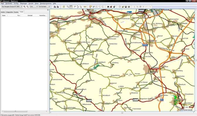

Ähm,
bei mir sieht das dann so aus ...

Ähm,

Bei mir bringt ein Einspielen der geänderten I000017a.typ von Topobase übrigens optisch kaum Änderungen. Ich werde mich mal an die anderen Typ-Files machen. -
ich habe diese Typdatei verwendet (um das vorher gezeigte Bild) zu erzeugen.. -
Ich bin zu blöd.
Egal, welche geänderte typ ich einstelle, die Darstellung in MS ändert sich nicht. Ich habe sie da hingestellt, wo auch die originale sich befindet; ich nutze 6.15.
Wohin genau hast du die typ kopiert? Welche anderen Dateien befinden sich im gleichen Verzeichnis? -
ich sollte vorher sagen, daß ich Vista verwende...
Der Ordner ProgramData ist versteckt. Das heißt vorher "Alle Dateien anzeigen" aktivieren und dann taucht unter C:\ProgramData\garmin\Maps\City Navigator Europe NT 2009 auch das Typfile auf.
Das originale erst sichern und dann erst neues Typfile einfügen. Es ist deutlich kleiner als das Original und beim erstmaligen Aufruf von Mapsource dauert es ein wenig bis die Darstellung kommt. -
scheppy:
Genauso habe ich es unter XP auch gemacht. Nun gut, heute abend gehe ich da noch mal ran und warte ein Weilchen. Die richtige typ habe ich wohl erwischt, ohne startet MS nämlich nicht (Fehlermeldung). Ich habe auch noch zusätzliche typs erstellt, die eigentlich sehr deutliche Farbänderungen hervorrufen müssten, aber nichts tut sich.
Jetzt gehts, ich hatte vermutlich einen ungünstigen Bildausschnitt gewählt.
Mann, bin ich ..... -

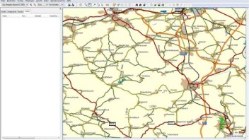

Hallo
ich habe es genauso gemacht wie Scheppy es beschrieben hat (mit seiner dankenswerterweise bereitgestellten Typ-File) und siehe da, alles funktioniert wie bestens.
Nur bei der 5km-Ansicht ändert sich lustigerweise nichts, bei allen anderen Zoom-Einstellungen aber doch.
