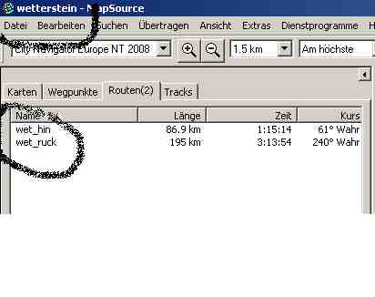

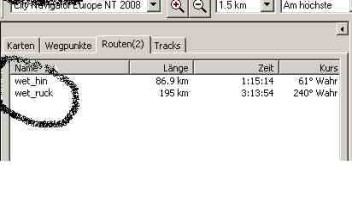

  • Hallo ...harry...
    das hat sich ein wenig überschnitten.
    Du musst zwischen dem Dateinamen und dem Routennamen unterscheiden.
    Die Datei heißt wetterstein, die beiden Routen in dieser Datei heißen wet_hin und wet_ruck.
    Und diese beiden Routennamen erscheinen später in der Routenliste des Gerätes und nicht der Dateiname.
    Ein Bild sagt mehr als 1000 Worte
