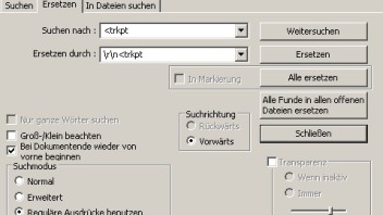

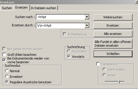

Mit suchen/ersetzen vor jedem "<trkpt " einen Zeilenumbruch einfügen.
Und dann suchst Du "<trk>", dort liegen bei deinen Dateien die Fehler.Wie kann ich bei dem Editor vor dem <trkpt einen Zeilenumbruch einfügen?
Gibt es da ein Steuerzeichen wie LF oder so etwas ähnliches?
Ich weiß, manchmal bin ich etwas schwer von Begriff
Das hängt vom Editor ab. Manche können das garnicht.
Welchen verwendest Du den?
Im notepad++ würde es so ausschauen -
