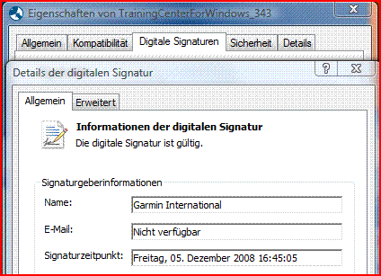

  • Hallo kg340,
    ja hast recht damit. Habe alle Versionen der 3.4.3 auf der HDD gespeichert und kann zwischen der Letzten und der Jetzigen auch keine Veränderungen in den Eigenschaften(digitale Signaturen / Größe) feststellen bzw. sie sind gleich.
    • Version von 23.06.2008, 16:55:23 / ca. 31,6 MB
    • Version von 16.09.2008, 21:09:07 / ca. 39,8 MB
    • Version von 05.12.2008, hat die gleichen Daten wie die vorherige Version.
    • Nachtrag: nach den download von 10.12.08 um ca. 00:30 Uhr.
    • Version von 05.12.2008, 16:45:05 / ca. 39,9 MB
    So wie es ausschaut hat Garmin nur das Datum geändert. Sehr störend ist auch das es mit der Grafik nicht funktioniert bzw. mit der Auswertung. Mit der 3.4.1 funktionierte es noch, ist zwar alles in Englisch aber dafür hat man Pace und Speed was auch angezeigt wird. Bei der deutschen Version 3.4.3 haben wir ja zwei mal Tempo ist wohl ein Übersetzungsfehler von Pace und Speed. Habe beide Versionen am PC parallel installiert, so kann ich zwischen den Beiden entscheiden welche ich öffne. Beide gleichzeitig geht nicht, ist nicht so wie in MapSource wo man mehrere Fenster gleichzeitig öffnen kann.
    mfg.
    Edit: habe jetzt noch mal die Version 3.4.3 runtergeladen hat jetzt den Zeitstempel: 05. Dezember 2008 16:45:05
    3.4.1 3.4.3

  • Wo findest Du in dem Update den Zeitstempel ?
    Hallo kg340,
    nach den runterladen der 3.4.3 auf die HDD mit der rechten Maustaste anklicken, auf Eigenschaften > Digitale Signaturen > Signaturenliste( den Eintrag markieren) > Details anklicken.
    Macht es Sinn, die neueste Version noch mal drüber zu bügeln ? nein, Konnte keine Veränderung feststellen.
