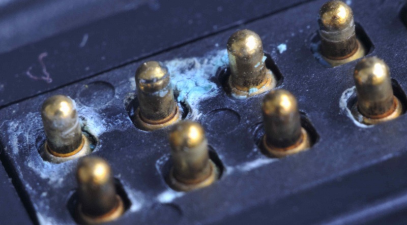

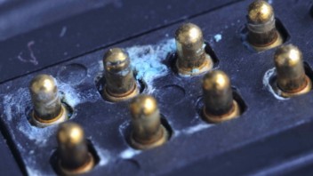

    Ein Problem, was man nicht außer Acht lassen sollte, ist Elektrolyse. Zwar sind es nicht unbedingt "Vorzeigeparameter" zur Elektrolyse, aber bei den kleinen Kontakten mit engen Abständen und mikroskopisch dünnen Goldbeschichtungen dauert der Oxidationsablauf nicht lange. Dauerstrom auf den Kontakten sowie Feuchtigkeit und Schmutz fördern den Prozess. Auch die Steckkontakte meines 2820 fingen nach 1,5 Jahren an zu gammeln. Abhilfe gibt's dagegen kaum.

    Nicht umsonst habe ich an den Zumo Craddles die ich an die Fahrzeuge von Bekannten montierte, alle E-Stecker mit Schutzfett behandelt und ihnen zur regelmäßigen Pflege der Kontaktleiste dringend Kontakt-61 empfohlen.
