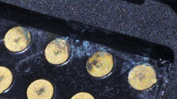

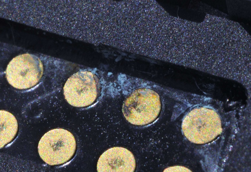

  • Wie könnt Ihr das sehen, bei vergossenen Steckern und Anschlüssen?
    Da täten mich ein paar Bilder interessieren.
    mfg Onkel Benz
    Na siehste, man muss nur warten.
    Hier die Anschlusspins am Zumo 550, 4 Wochen alt. 2 Regenfahrten.
    Jetzt erst einmal die üblichen Aktionen, wie reinigen und konservieren, Aosnsonsten werde ich noch einmal mit meinem Händler reden.
  • Planänderung:
    Ich komme gerade aus der Garage und habe mir den Mopedhalter angesehen. Morgen wird er abgebaut, ratet warum. Montag führe ich ein Gespräch mit meinem Händler.
    Wie gesagt, 4 Wochen, 2 Regenfahrten, kein Dauerplus.
