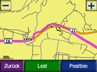

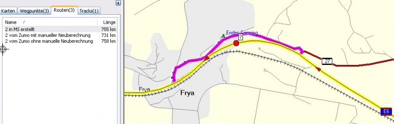

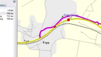

Mein Zumo hat durch das automatische „berechnen“ beim Import die Route leicht abgeändert.
Im 2.Bild ist zu sehen, dass die in MS geplante Route am Wegpunkt “? “ leicht abweicht.
Der Wegpunkt “? “ dient nur zum leichteren finden der Stelle und wird nicht als Routenwegpunkt benutzt.
Wird die Route wieder zurück auf MS übertragen, hat sie diesen kleinen Umweg beibehalten.

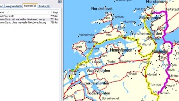

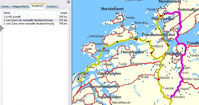

Wird die Route vor dem Rückübertragen manuell neu berechnet, ist der Fehler weg – aber wie im 3. Bild ersichtlich, wird die Route dann nicht über die Schleife (in pink eingezeichnet) sondern über eine “Sackgasse“ zum Ziel geführt.
Es ist übrigens egal, wie ich die Routen auf das Zumo spiele, über MS und übertragen auf das Gerät oder GPX-Datei in Garminverzeichnis oder GPX-Datei auf SD-Karte immer der gleiche Fehler.
Dieser Fehler ist bei meinem Norwegentrip 4-5 mal aufgetreten, ich bin aber nur das 1. Mal darauf “reingefallen“ und zweimal konnte ich gar nicht reinfallen, da die angewiesene Straße gar keine war, sondern nur ein Trampelpfad.

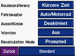

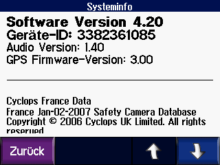

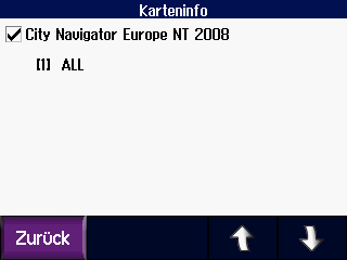

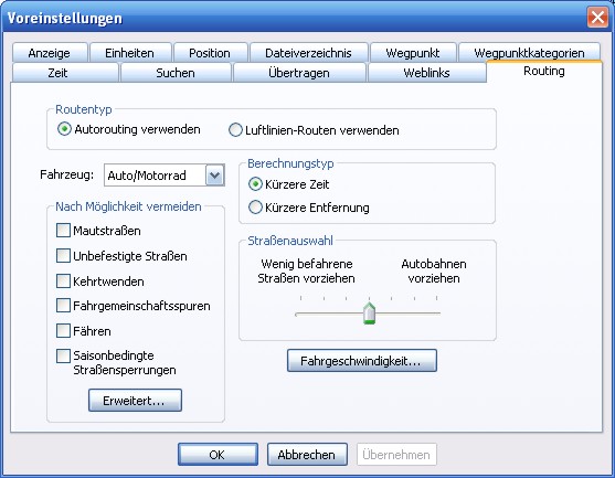

Alle Einstellungen und Softwarenummern könnt Ihr auf den weiteren Bilden sehen – keine Ahnung was da alles wichtig ist. Die Routenplanungen habe ich auch noch angehängt.

<Hallo,
verändere doch mal in MS bei den Voreinstellungen - Routing - Straßenauswahl. Dort hast du deine Einstellung auf den 4. Strich von links. Stelle diesen Regler einmal auf den 2. Strich von links und lass die Route mit diesem neuen Parameter noch einmal neu berechnen!Alles anzeigenHallo Leute,

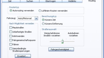

kann es sein, dass du die routen ursprünglich mit der älteren kartensoftware (NT 9) erstellt hast und dann nach dem update auf NT 2008 neu geladen / überspielt hast?
http://www.naviboard.de/vb/showthread.php?t=28386
Hallo Lupus,
die Routen sind zum Teil mit NT9 erstellt, wurden aber unter NT2008 neu berechnet. Und zur Sicherheit für dieses Beispiel noch mal neu berechnet - aber der Fehler bleibt.
<Hallo,
Hallo borstl,
der Fehler ist der gleiche geblieben, der Unterschied ist nur weiter unten geht die Route ein Stück über eine Nebenstraße – ist ja eigentlich logo bei der Einstellung. Ja und außerdem kommt der Fehler erst im Zumo. Aber einen Versuch war es Wert – hast Du noch eine Idee ? Ich teste alles!

Hallo Jörg,
wenn ich Dich richtig verstanden habe, gehst Du davon aus, dass das Kartenmaterial da einen Fehler hat. In dem Fall, den ich beschrieben habe, ist es eine Ortsdurchfahrt die gefahren werden soll, obwohl es noch dazu ein Umweg ist die Bundesstraße zu verlassen. Aber ich denke das Kartenmaterial ist doch gleich in MS und im Zumo, und nur das Zumo macht es falsch.
Weitere Tests haben ergeben:
Eine im Zumo erstellte Mini-Route (2km) an der "Stelle" vorbei hat den Fehler auch nicht.
Auf dem Zumo einer Freundin – Fehler bleibt.
Jooo, wenn einer noch eine Idee hat, bitte her damit!!!!
