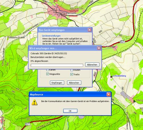

  • Gestern habe ich die neuste Firmware 2.6 mit dem Webupdater eingespielt. Hat auch alles geklappt und habe heute auch damit gecacht.
    Kann auch Routen und Wegpunkte zum Gerät übertragen.
    Aber wenn ich nun Wegpunkte und/oder Tracks vom Colorado zu Mapsource übertragen will, dann wird Kommunikationsfehler gemeldet. Was ist denn das, sowas hatte ich noch nie?

  • So, heute schon wieder das gleiche Problem! Somit muss es Bug in der neuen Firmware sein, der Fehler ist ja reproduzierbar!
    Wir sind heute längere Strecke (ca. 100km) gefahren und haben wieder Track im 10 Meter Modus aufgezeichnet. Unterwegs waren keine fehler am Gerät erkennbar, im Display erscheint Track richtig. Geocaches haben wir zwischendurch auch gesucht, hat alles geklappt.
    Zuhause wieder Mapsource geladen und Wegpunkte und Track versucht vom Gerät in Mapsource laden. Oh Schreck, wieder das gleiche Spiel "Kommunikationsfehler wird gemeldet" nachdem Fortschrittsbalken schon begonnen hat. Vor der Aufzeichnung heute morgen hat es noch alles in beide Richtungen geklappt! Gestern ein kleinerer Probetrack ebenfalls!
    Was ist denn das für ein Korks, immer wenn man es wirklich braucht gehts mit der neuen Firmware nicht. Die Current.gpx ist ca. 1,6 MB groß. Ich hab sie erst mal auf PC kopiert und dort versucht direkt mit Mapsource zu laden. Hat auch nicht geklappt, das meldet falsches Format.
    Umkopiert in "xxx.XML" und geladen mit firebird (wie hier vorgeschlagen) hat auch nix gebracht, ich sehe dann zwar die Datei aber finde in der Mamut Datei keinen Fehler.
    Jetzt komm ich nicht mehr weiter, habt ihr noch Tipp wa sich machen kann damit das nicht ständig passiert? Den gamrin Support hab ich über deren mühseeliges Support System versucht auch den Fehler zukommen zu lassen, schon vor Tagen. Da meldet sich aber auch keiner. Gibts da nicht ne vernünftige Kontakt Email oder so, deren umständliches Supportsystem ist echt lästig?
    Und nu?
