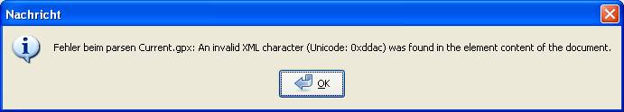

  • Ich hab jetzt mal versucht die current.gpx mit einem openstreetmap Editor zu öffnen. Der meldet Fehlerhaftes Byte!
    Scheint also doch am Colorado zu liegen, er macht die Datei immer irgendwie kaputt.
    Hier der Fehler vom Openstreetmap Editor JOSM als Bildanhang

  • Da du Fehler bei Wegpunkt 19 festgestellt hast, hab ich den einfach am Colorado gelöscht. Und siehe da, nun kann ich wieder alles zu Mapsource übertragen!
    Jetzt bleibt nur die Frage warum Wegpunkt 19 mit wirren Zeichen gespeichert wurde. Wegpunkt 19 ist einfach durch Tastendruck während der Fahrt gesetzt worden. Das einzige was mir aufgefallen ist, ist die tatsache das kurz vorher Wegpunkt 18 auch mit Tastendruck gesetzt wurde. Hat der Colorado vielleicht ein Problem damit wenn kurz hintereinander durch langen Tastendruck Wegpunkte gesetzt werden? Oder reagiert er vielleicht auf Tastenpreller?
    Das ist aber leider erst ein Teil der Lösung :confused: Current.gpx hast du jetzt korrigiert. Aber im internen Speicher stehen immer noch die fehlerhaften Daten. Die müssten weg sein, wenn du den aktuellen Track löschst. Aber der Fehler ist ja, wenn ich das richtig verstanden habe, schon mehrfach aufgetreten. Das Gleiche kann dir also jederzeit wieder passieren.
