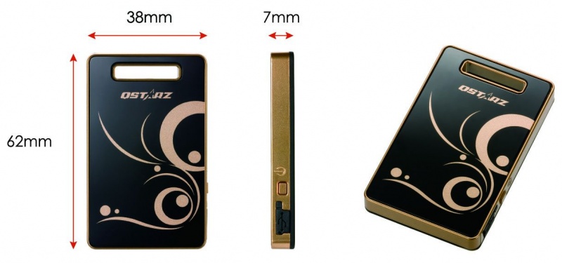

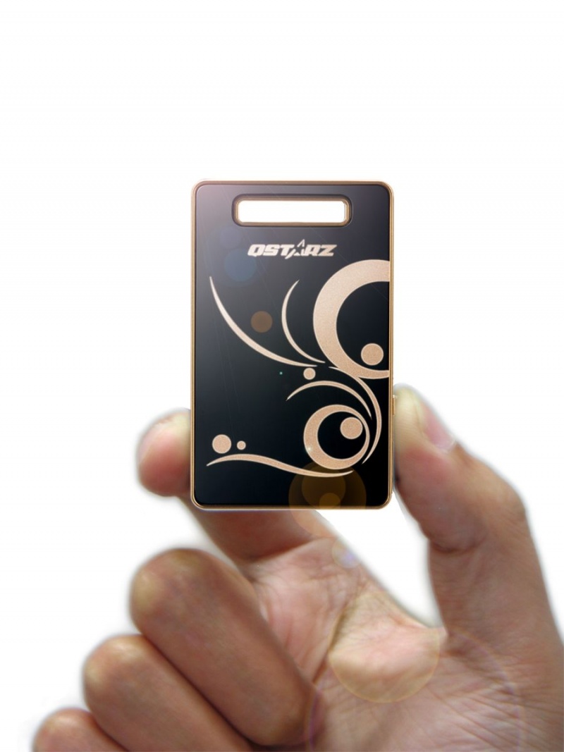

    der deutsche Importeur Variotek hat mir einen der ersten Nano's überlassen. Ich ein erster Bericht zu diesem doch imposanten Gerät.
    1. Bauweise:
    Das Gerät ist als Schlüsselanhänger gefertigt, vom Volumen her kleiner als einen Streichholzschachtel. Es ist nich wie bisher üblich mit einem marzialisch Outdoor-Design versehen, sonder passt eher zu Anzug und Schlips. Soll heißen die Zielgruppe der Dienstreisenden wird besonders von diesem Gerät angesprochen. Doch auch wenn des Gerät edel aussieht, ist es relativ wasserfest. Tragen kann man das Gerät üblicherweise am Schlüsselbund oder an der Gürtelschlaufe einer Hose. Zum Lieferumfang gehört ein Schlüsselring mit Lederschlaufe. Mit dem lässt sich das Gerät auch gut am Schulterriemen des Rucksacks befestigen.
    http://variotek.de/?p=98
    2. Chipsatz:
    Im Nano ist ein stromsparender MTK v2 mit 66 Kanälen verbaut. Nur durch den stromsparenden Chipsatz konnte der Akku so extrem klein gehalten werden. Bei meinem Test hielt der frische Akku 12,5 Stunden durch. Der Chipsatz ist zwar bei strom sparsam kann, aber trotzdem alle 200 Millisekunden einen Fix berechnen. Mit 5 Hz ist er somit der schnellste Logger im Consumer-Bereich.
    3. Logger:
    Im Gegensatz zum Wintec-Logger sind die Mediatec-Logger besser an den Chipsatz angepasst. So kann der Mediatek-Logger nicht nur die üblichen Daten wie Position, Zeit, Höhe und Geschwindigkeit loggen sondern auch alle Qualitätsdaten. Dieses erfolgt unabhängig vom NMEA-Ausgang. Oder anderes gesagt man kann Logger und NMEA-Ausgang bezüglich zu liefernde Daten getrennt konfigurieren. Das ist auch bitternötig, denn der Nano MTK v2 schaft im 5Hz mehr Daten ran als eine NMEA-Schnittstelle mit 115000 bps transportieren kann. Wenn man beim Konfigurieren nicht aufpasst und nachrechnet, dann stopft man recht schnell die NMEA-Schnittstelle zu. Das kann selbst noch bei 1 Hz und 1:1 Protokoll passieren, da der MTK wirklich alles was er berechnet auch an die Schnittstelle schicken kann.
    4. Software:
    Dem Nano liegt der Travelrekorder in der Version 4 bei. Mit diesem kann man die Profile Fußgänger, Fahrrad, Kfz sowie ein eigenes Profil einstellen. Das Teil ist der TimeMaschineX von Wintec vergleichbar und kann die Tracks in Google visualisieren. Auch eine einfache Fotobearbeitung ist machbar.
    Zusätzlich zur Version 4 liegt noch die ältere version 3 bei. In dieser Version ist es noch möglich den Chipsatz manuell bezüglich Protokoll zu konfigurieren. Aber Vorsicht, man kann damit auch den Empfänger so konfigurieren, das sich der Travelrekorder anschließend überschlägt, weil er mit der Geschwindigkeit des Chips nicht mehr hinterher kommt.
    Weiterhin list auf der CD noch das Tool locr (Windows Mobile und Symbian OS)enthalten. Das ist ein Foto-Tager-Software einer braunschweiger Firma mit der man ein Symbian-Handy oder einen PDA dazu bringen kann Fotos gleich an Ort und Stelle zu verorten.
    Weiterhin kann man sich von der Variotek-Homepage noch das Tool GPSView laden. http://variotek.de/download/QstarzGpsView1.1.0.rar Aber Vorsicht wenn man damit die Geschwindigkeit des Loggers umschaltet sollte man wissen was man tut, sonst wird man anschließend von der Datenflut überrollt. Es gibt kaum Software die 5Hz-GPS-Daten verarbeiten in Echtzeit kann.
    Weiterhin empfehle ich potentiellen Nutzern sich das Freeware-Projekt BT747 der internationalen GPS Community anzuschauen. Diese Tool funktioniert für alle MTK-Chipsätze. Es bietet mehr Möglichkeiten als das die Tools der Hersteller. Die Java-Version kann auch GPX-Dateien mit den Qualitätsparametern erzeugen. Dabei werden Quasi-Standards gesetzt, auf denen dann wieder andere Tools aufbauen.
    4. Tracking:
    Obwohl durch die hohe Log-Frequenz und die kleinere Bauform der Empfangspegel etwas niedriger sind als bei den besten Chipsätzen dieser Klasse ist das Logging unter schwierigen Bedingungen praktisch gleichwertig mit dem MTK51 und deutlich besser als das des MTK32 in Garmins Vista HCx. Hier die Daten aufgezeichnet auf einer gemischten Strecke mit Wald und Wiesen geziptb im GPX-Format. Außerdem ist noch ein Log aus dem Innenbereich einer Stadt inklusive Parkhausbesuch enthalten, da die urbanen Bereiche ja das eigentliche Zielgebiet des Nanos ist. Das Gerät habe ich bei allen Aufzeichnungen wie vorgesehen am Schlüsselbund in der Hosentasche getragen um praxisnahe Werte zu bekommen. Der eTrex Vista HCx (mit Software 2.60) befand sich auf meiner Schulter und der Q1300 am Gürtel.
