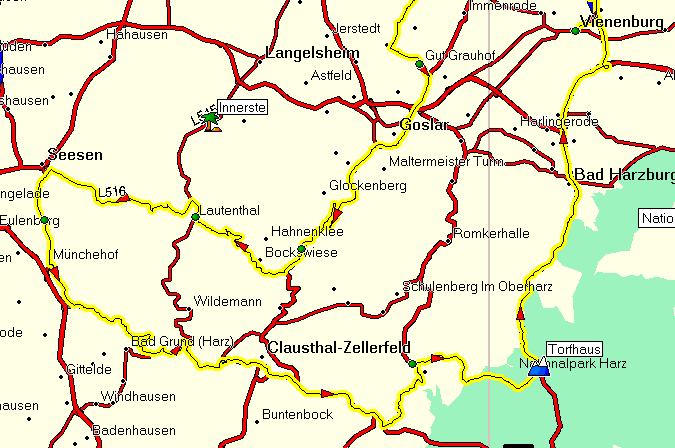

  • Bei sehr vielen Wegpunkten müßte es dann in vielen Fällen wohl funktionieren können.
    Was ich meinte, sieht man z.B. am Routenausschnitt unten. Eine nicht gerade unübliche Routenführung in bergigen Gegenden, um alle schönsten Strecken mitzunehmen. Ich glaube bei so etwas, wird es Probleme geben.
