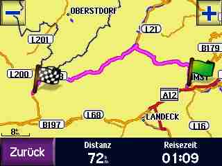

    hatte gestern ein GROSSES problem mit einer route ,mein zumo wollte umsverrecken nicht dort hin navigieren wie ich es wollte.
    also start ist - Bludenz (österreich)
    ziel ist - Arlbergpass (östereich)
    mei zumo wollte mich immer über faschina lotsen was einen RIESEN UMWEG bedeutet.ich bin mir auch 100000% sicher das es direkter geht auch OHNE autobahn (Maut).bin die strecke selber abgefahren ohne autobahn und maut.
    liegt es nun an meine gerät oder habt ihr auch daselbe problem?
    MfG
    Kutscher
