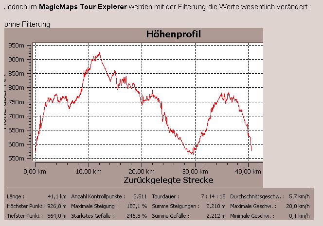

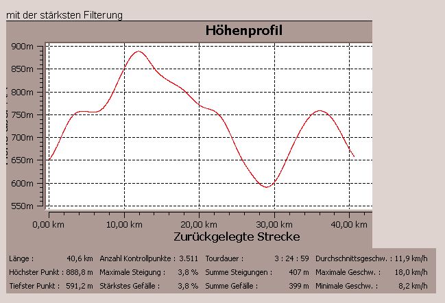

    Ich gebe hier mal die Antwort des MagicMaps Supports wieder, weil die Problematik m.M.n. sehr gut erklärt wird :
    ....Der TourExplorer berechnet durchaus die „korrekte“ Summe der Höhenmeter. Die allermeisten Kunden, die sich wegen dieser Werte melden, beschweren sich witzigerweise, daß die Werte viel zu groß seien. Das Problem in beiden Fällen ist jedoch dasselbe: Eigentlich kann / darf man solche Werte auf einem Höhenmodell nicht ausmessen, da man dabei zwangsläufig (mathematisch unvermeidlich) Fehler aufsummiert, die fatale Größenordnungen erreichen können. Im neuen Tour-Explorer arbeiten wir im Vergleich zur Vorgängerversion mit einem doppelt so präzisen Höhenmodell (25m-Raster, im Gegensatz zum alten 50m-Raster), was eigentlich die Werte verbessern könnte, aber in der Praxis oftmals das Gegenteil verursacht, weil eben diese sogenannten Aliasing-Effekte noch stärker auftreten. Ein konstruiertes Beispiel: Stellen Sie sich eine vollkommen flache Radstrecke über 25 Km vor, bei der die Straße nur wenige Zentimeter ansteigt / fällt. Die Höhenmeter sollten (fast) 0 sein. Liegt die Höhe dabei ständig bei beispielsweise 20,5m ü.NN., so reichen schon schwankende Meßwerte von wenigen Zentimetern, damit im Modell die Höhe ständig zwischen 20 und 21m ü.NN. hin- und herschwankt. Bei 25Km Länge sind dies bis zu 500 Höhenmeter (statt 0!), nur durch diesen winzigen Effekt. Im alten, ungenaueren 50m-Modell waren es witzigerweise maximal 250m, da eben weniger Meßpunkte vorlagen und somit weniger Fehler hinzukamen. Solch einen Fehler können Sie mit der Filterung im Höhenprofil "wegdrücken", nur weiß ja niemand (vor allem nicht die Software), ob die Straße nicht vielleicht wirklich ständig einen Meter ansteigt und gleich wieder abfällt, sie könnte ja wirklich wellig sein, aus dem Höhenmodell kann man das leider nicht herauslesen.
    ...der Rest ist nur komplizierter zu beschreiben. Fahren Sie etwa auf einer Straße neben einem Deich (und nicht exakt entlang einer Raster-Achse des Modells), werden Sie im Modell ständig den Deich "anschneiden", also ein wenig hinauffahren und gleich wieder hinunter. Bei Brücken stehen die Chancen 50:50, daß man virtuell in das Flußtal absteigt und gleich wieder hinaufklettert oder korrekt darüber fährt - oder umgekehrt, daß man virtuell über die Brücke hinüberklettert, oder korrekt darunter hindurchfährt. Bei Tunnel klettert man immer virtuell über den Berg, und so weiter und so fort. Die Zahl der Fehler, die da einfließen ist riesig. Daher sind diese Werte immer nur als grobe Richtwerte zu verstehen, exakte Messungen muß man immer in der Realität durchführen. Für die grobe Vorabeinschätzung eignet sich am besten das Steigungsdiagramm im Höhenprofil. Wenn diese Kurve immer schön in der grünen Mitte bleibt, ist sie entsprechend leicht, ragen viele „Zacken“ in die Gelben oder roten Bereiche, ist sie entsprechend schwerer. Exakte Zahlenwerte zu liefern wäre in unserer Software aufgrund der oben beschriebenen unvermeidlichen Ungenauigkeiten leider ziemlich sinnlos.
    Mir sind die unterschiedlichen Werte ja deshalb aufgefallen, weil meine Daten aus der GPS-Messung meines FR 305 stammen und so eigentlich die Realität am besten wiedergeben sollen, was ja auch der MagicMaps Support schreibt.
    GTA.NET zeigt zuerst ( nach Einspielen des Tracks ) größere Höhendifferenzen an, die aber dann mit der Höhenglättung in der Nähe der Werte meines FR 305 liegen.
    Daher vermute ich auch, daß der FR 305 bereits ein " der Realität nahe kommendes Höhenmodell " in seiner Software integriert haben muß.
    Das scheint aber bei anderen Garmin Modellen nicht der Fall zu sein.

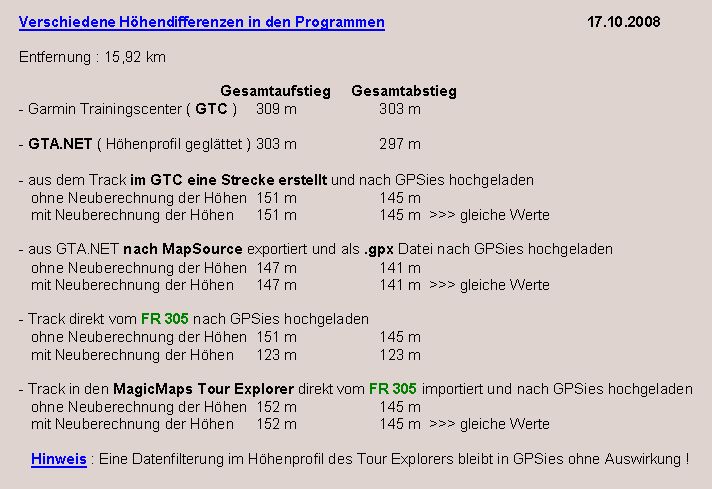

  • ....Sobald ich wieder einen Track auf meinem FR 305 habe, werde ich den direkt vom GPS-Gerät FR 305 nach GPSies hochladen.
    Mal sehen, was dann mit den Höhendifferenzen passiert und ob sie ggf. so wie im FR 305 gespeichert übernommen werden, oder ob GPSies diese Daten intern neu berechnet.
    So, das habe ich jetzt gemacht und so sieht das Ergebnis aus :
    Wie man sieht, werden die Werte nicht aus dem FR 305 übernommen, sondern wohl intern in GPSies " angepasst " !
    Was sagt Ihr dazu ?
    Insbesondere interessiert mich natürlich die Meinung von Joern und blackwilli.;)
  • Hallo kg340,
    Glaube keiner Statistik die Du nicht selber gefälscht hast.(Winston Churchill)
    Es wäre nett wenn Du den Track veröffentlichen würdest. Dann hätten wir eine Chance den Track nachzuvollziehen.
    Stelle erst einmal fest, was das jeweilige Programm unter Höhenmeter versteht. Manche verstehen darunter nur den Unterschied zischen dem niedrigsten und dem höchsten Punkt. Einige andere wieder kumulieren alle Auf- und Abstiege.
    Gruss Joern Weber

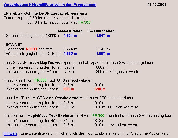

  • Hallo Joern, hallo blackwilli,
    ich habe meine Strecke vom 18.10.2008 gerade ausgewertet und stelle das Ergebnis hier rein :
  • so in etwa könnte man das alles zusammenfassen, oder ?

  • Hallo kg 340,
    diese Tour zeigt mir wieder, dass zur Zeit nur barometergestützte
    Trackaufzeichnungen realistische Ergebnisse bringen.
    Mit meinen Werkzeugen komme ich auf ca. 1180 m Aufstieg nach verschiedenen Methoden.
    Entfernung/Aufstieg ohne Glättung:
    40,6 km /1778 m TTQV
    40,592 km /1805 m AVWSG
    Das Tool AVWSG bietet viele Möglichkeiten zur Bearbeitung.
