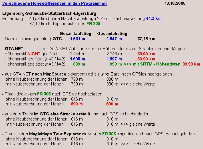

  • Danke Kurt-oe1kyw,
    jetzt habe ich die SRTM-Daten gefunden und alles noch mal neu berechnet :
    Die Wahrheit liegt, wie so oft, irgendwo dazwischen.;)
    Man könnte aber annehmen, daß z.B. im MagicMaps Tour Explorer diese SRTM-Höhendaten implementiert sind.
    Warum mein FR 305 im Tripcomputer nur 37,16 km aufgezeichnet hat, könnte mit den Fehlern in der Trackaufzeichnung aufgrund von Signalverlust zusammenhängen.
    Das habe ich in dieser Form bei allen meinen Trackaufzeichnungen mit dem FR 305 so noch nicht gehabt.
    Mit der Tracknachbearbeitung bin ich auf 41,2 km gekommen.
    Interessant ist auch ( siehe Hinweis von Joern :
    Der Douglas-Peucker Algorithmus wird auch von Andreas Vogel in seinem AVWSG-Tool für die Wintec-GPS Logger verwendet. Dieser reduktionistische Ansatz führt zwingend zu einer Verkürzung von Strecke und Höhe, da die Datensubstanz veringert wird. Meine Kritik bei der Verwendung dieses Ansatzes ist es, das der Strecken- bzw. Höhenverlust durch die Einführung eines emphierisch ermittelten Ausgleichsfaktor an die Realität anzupassen ist. In keinen der mir bekannten Einsatzfälle wurde dieser Faktor aber tatsächlich auch eingeführt.), daß sich nach der GTA.NET Autokorrektur der Höhendifferenzen, Strahlzeiten und -längen, die Streckenlänge vergrößert !
    Ich werde aber trotzdem weiterhin die Höhen-Daten aus dem Tripcomputer meines FR 305 verwenden, denn die stehen ja dann auch im GTC und können dort nicht geändert werden.
    Für meine Streckenplanung entscheide ich dann von Fall zu Fall, welche Daten und vor allem welche unvorhersehbaren Ereignisse, wie z.B. die wahre Streckenbeschaffenheit, letztendlich den größte Einfluß auf meine Ge (h ) zeit, bzw. beim Cross-Skating meine Fahrzeit haben.:cool:
