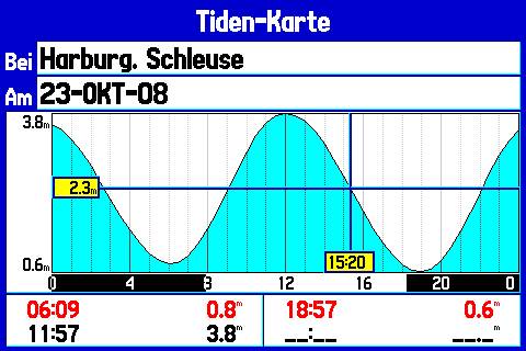

Hi,
habe das Problem, daß ich die Gezeitentabellen nicht finde.
die Information über die Gezeiten sind in einem separaten File:
"BlueChart Tides and Marine Services", der auch auf der BlueChart CD vorhanden ist und in Map Source aufrufbar ist.
Ich finde diese Information gut und verwende sie regelmäßig bei meinen Bootstouren. Daß BlueChart nicht billig ist, kann ich bestätigen, aber alle vorhandenen Informationen in komprimierter Form hat man so in "Papierform" auch nicht verfügbar. -
Berechnung und Anzeige der Gezeiten mit BlueChart Seekarten
Das sehe ich genauso,
Um die Information über die Gezeiten zu haben, muß eine entsprechende freigeschaltete Region der BlueChart installiert sein. -

einfach zu einem Bekannten gehen der eine BC hat.
Eigenes Gerät anstecken und die Gezeiten rüberschieben. Geht auch ohne Freischaltung. -
...sollte mir das Gerät es sagen, wann Flut und wann Ebbe ist. Ich seh auch nicht ein was das mit Seekartenmaterial zu tun hat, wohl doch eher mit der Position (Basemap) und den Mondphasen und dem Kalender (alles im Gerät enthalten)
Nur zur Info:
auch mit den Bluechart-Daten bekommst du meines Wissens keine Gezeiteninformationen für einen beliebigen Standort - du kannst damit nach den nächstgelegenen Tidenstationen suchen, und dir dafür die Gezeitenkurfe und die Zeiten für Ebbe und Flut anzeigen lassen.
Uwe -
