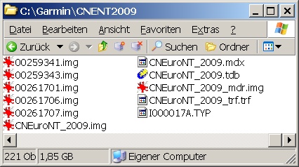

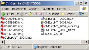

halo pharao,
bei mir siehts so aus wie unten.
Der Rest per PNAnton
