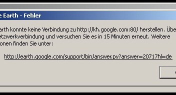

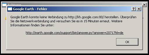

  • Ich hab mich nun ein paar Tage lang damit beschäftigt herauszufinden, warum sich GE bei manchen meiner Cache-Pakete mit dieser Meldung verabschiedet - und bei Anderen nicht.
    Die Lösung:
    jedesmal, wenn ich vor GE-Voyager den Cache in GE noch geleert hatte, gings nicht. Und wenn ich in GE einfach die paar Mb, die sich in der GE-Grunddarstellung ergeben, sein ließ, diese Pakete konnte ich mit G-Cacher problemlos aktivieren ;)
    Vielleicht hilft das ja jemandem - mir hätte es einige graue Haare und Nerven erspart, wenn ich diese "Fehlerquelle" vorher schon gekannt hätte...

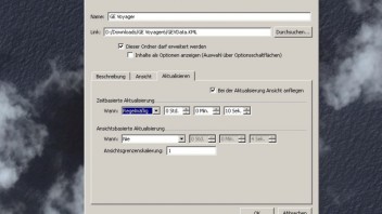

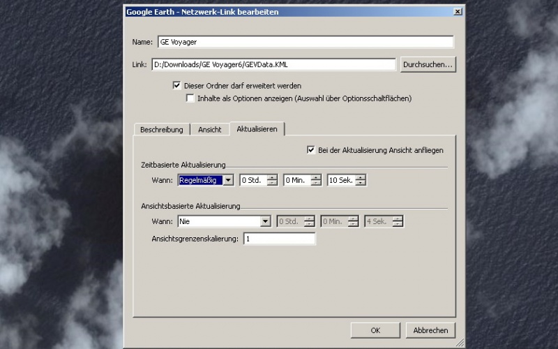

  • Ich bin jetzt schon einige Stunden dabei, den GE Voyager zum Laufen zu bringen, ohne Erfolg. Ich habe alle Einstellungen wie im Manual beschrieben ausgeführt und bekomme keine Daten.
    In GE unter Netzwerk-link habe ich Namen und den Link zur (von GE Voyager) gelieferten KML-Datei gesetzt, unter "Aktualisieren" das Häkchen bei "Bei der Aktual. Ansicht anfliegen" gesetzt und bei "Wann" auf periodisch und 5 sec eingestellt.
    In Ge Voyager die Koordinaten etc. entsprechend den Tips in der Anleitung eingestellt und auf Start geklickt. Das Programm läuft ab, die Ansicht in GE bleibt aber gleich und nach dem Klick auf den unter "Orte" aufgeführten Namen aus dem Netzwerk link tut sich auch nichts.
    Wo liegt der Fehler?
    GE Vers. 5 (mit GE 4 das gleiche Problem), WIN XP
    Gruß,
    Reiner

  • Hallo rowin,
    Sobald ich GE starte, springt es auf das in GEVData.kml gespeicherte Bild. Wenn ich dann auf einen anderen unter "Meine Orte" gespeicherten Ort wechsle, springt GE nach einigen sec. wieder zurück auf das GEVData.kml-Bild. Ich muß erst das Häkchen wegnehmen, um andere Orte ansteuern zu können.
    Es wird aber immer nur das erste Bild angezeigt, nie der gesamtem Bereich, den ich mit Voyager runterladen und im cache speichern wollte.
    Gruß,
    Reiner
  • Hallo Reiner!
    Ja, soweit ist das richtig. Aber warum GE dann nicht damit beginnt, den Bereich abzufliegen, ist mir nicht klar. Ich kann auch gar nicht mehr machen als dir meine (funktionierenden) Einstellungen zu sagen, damit du vergleichen kannst...
    Was mir auch mal passiert ist: ich hatte den Speicherort von GV verändert, den Netzwerklink in GE aber nicht angepasst; danach blieb mein GE auch immer an der alten Startposition (einer "falsche" GEVData.kml also) stehen.
    Du musst durch deine Einstellungen durch, irgendwo darin muss der Hund begraben liegen. Meiner Erfahrung nach funktioniert das Zusammenspiel von GE und GV nämlich wirklich ganz einwandfei.
    Gruß,
    Robert
    http://www.rowin.at
    Neben einigen Garmins, die nicht mehr bei mir weilen, hab ich aktuell: Nüvi 760, Nüvi 2595, GPSmap 60CSx, Vista HCx und neuerdings eine Fenix 3 HR ;)
  • Hallo rowin,
    ich habe es jetzt auch hinbekommen, die Hintergründe sind mir aber rätselhaft: Ich habe den ursprünglichen download-Ort für GV (D\Downloads\GEV) zum Starten von GV genommen, anstatt, wie bisher, C:\Programme\GEV, wohin ich die 3 Dateien (.KML, .exe und .PDF) hinkopiert hatte. Diese Ordner (unter C:\...) hatte ich auch im Netzwerklink angegeben, damit das Programm aber nie zum Laufen gebracht. Warum es jetzt mit dem ursprünglichen Download-Ordner funktioniert, weiß ich nicht. Man kann ja eigentlich kaum etwas falsch einstellen.
    Danke für die Hilfe,
    Reiner
