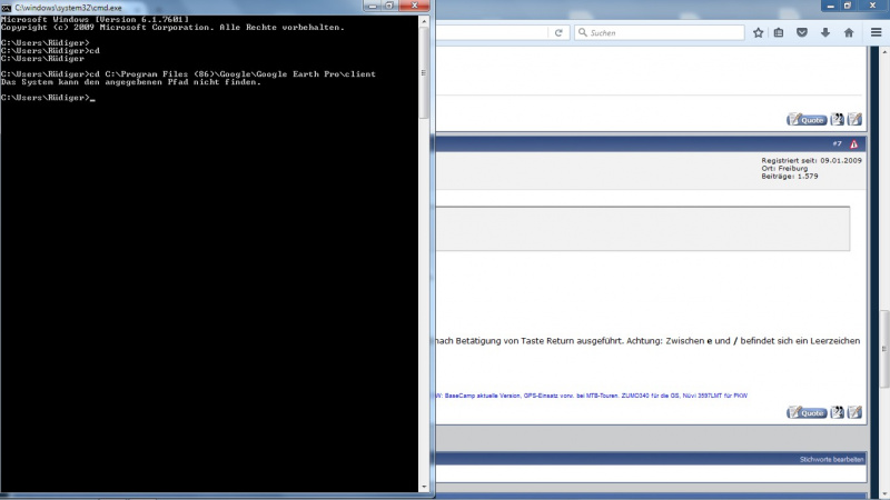

  • Sorry, aber in welcher Eingabeaufforderung?
    Gruß Uwe
    In Windows 7 ist die Eingabeaufforderung über den START-Knopf zu erreichen.
    Da gibt es unten ein leeres Feld. Dort die drei Buchstaben cmd eingeben und Taste Return betätigen.
    Es öffent sich ein Fenster.
    Nun in den Pfad wechslen in dem sich googelearth.exe befindet.
    In Windows 7 ist das der Pfad:
    C:\Program Files (x86)\Google\Google Earth Pro\client
    Das Wechseln der Pfade geht in dem cmd-Fenster mit dem Befehl cd
    Ist der Pfad richtig eingestellt, so wird dort die Zeichenfolge googleearth.exe /Regserver eingeben und nach Betätigung von Taste Return ausgeführt. Achtung: Zwischen e und / befindet sich ein Leerzeichen !

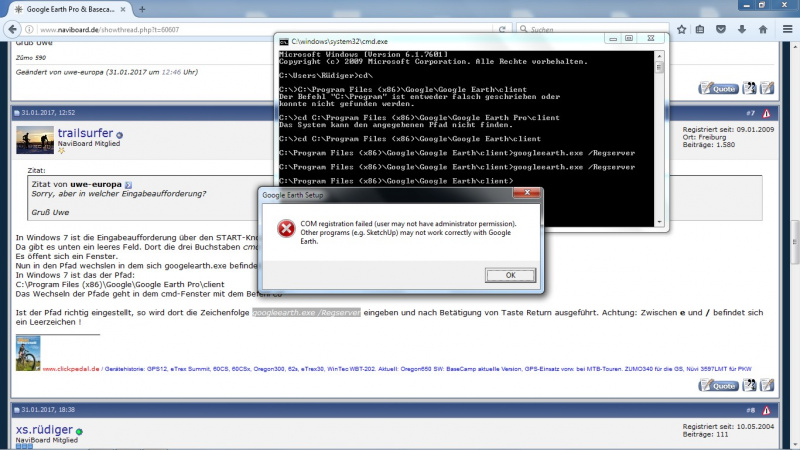

  • bei mir hat es noch nicht geklappt, siehe Bild.
    Da ich momentan im Winterurlaub mit dem Motorrad bin und Google Earth benutze um erstellte Routen anzusehen (wenn man da im Sommer schon kaum fahren kann, wirds im Winter oft schon gar niXS), habe ich Angst momentan weiter zu experimentieren.
    Würde aber später gerne noch mal auf Eure Hilfe zurückgreifen, ok?

  • Bei der 64bit-Version von GE funktioniert der Trick mit "googleearth.exe /Regserver" nicht. Geht nur mit GE Pro 32bit.
  • Aha, deswegen. Dann hilft wohl nur zurück auf die GE 7.1.
