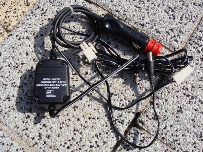

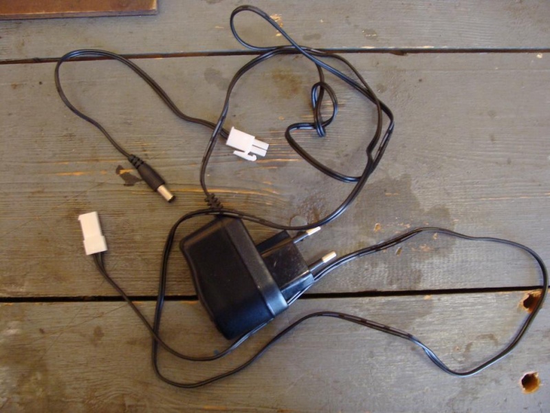

    Für lange Touren habe ich eine Lösung gefunden.
    Gekauft bei Irlbacher.
    http://w-irlbacher.de/IMPRESSUM/impressum.html
    Original Ladekabel getrennt und mit einem Stecker versehen.
    Ladekabel fürs Motorrad mit gleichen Stecker versehen.
    So kann ich in den Pausen nachladen.
    War so locker 12 - 13 Stunden unterwegs.
    Schuberth ist zwar der meinung es gibt keine Lösung, Irlbacher hat aber eine für mich gefunden.

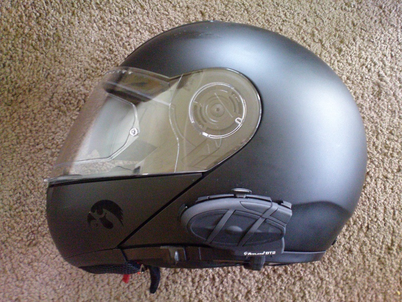

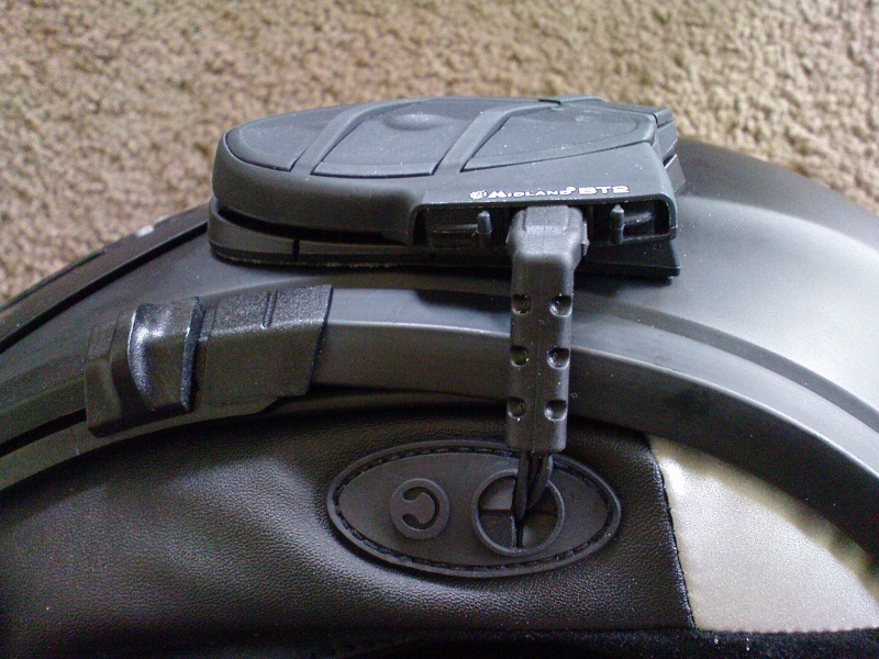

    ...sehe gerade Deinen Einbau. Du hattest am 17.03. ja schon gepostet, dass Du beim Einbau bist. Hast Du das jetzt selbst gemacht? Damals hattest Du ja m.E. auch mal auf helmsound.de hingewiesen...
    Also, ich finde, dass dieses im Nackenpolster eingenähte Teil zur Abdeckung des Kabeldurchgangs sehr professionell ausschaut.

    Ja, mccormackfermoy hat Recht. So muss das aussehen:tup:
    Dann könnte ich mich auch für den BT2 entschließen.
    Wo wurde das gemacht oder wo bekommt man das eingenähte Teil?
    An an der Stelle, an der der Halter angeklebt wird, ist der Helm nicht eben. Ist trotzdem genügend Halt vorhanden? Das Teil hängt ja ziemlich im Wind.

  • Hi, ich hab die Kabeldurchführung von einer Näherin einnähen lassen. Das simple Loch im Nackenpolster war mir zu unprofessionell. Außerdem befürchtete ich, dass es mit der Zeit weiter ausreissen könnte.
    Die Kabeldurchführung ist ja eingenäht und verhindert das somit. Diese hab ich aus einem Rucksack-Werbegeschenk meiner Bank herausgetrennt, da ich sowas auch nirgends auftreiben konnte. ;)
    Daher auch die ganze Verzögerung seit dem 17.03. :D
    Ich hab erstmal die geklebte Halterung des BT2 genommen, da ich testen will ob sie genügend halt bietet. Bisher siehts sehr gut aus. Bin auch schon testweise an die 100km (was ich sonst nie mach) auf der Autobahn mit 160 Sachen gefahren. Kein Problem.
    Alternativ hätte ich ja noch die Klemmversion, die beim C3 aber nicht zu machen ist. Deshalb hab ich mir, falls die Klebeversion nicht hält, überlegt zwei Löcher in die untere Leiste des Helms zu bohren und von Innen die Halterung zu verschrauben. Müsste so zu machen sein.
    Momentan ist das ja nicht nötig. :cool:
    Das einzige, was mir noch nicht so gefällt ist, dass das BT2-Modul noch nicht so richtig in der Halterung hält. Das könnte aber schon in der überarbeiteten Version geändert worden sein. Ich hab ja noch eins von den ersten Modellen. (Darum wars ja wohl auch so billig = 117 Euro)
