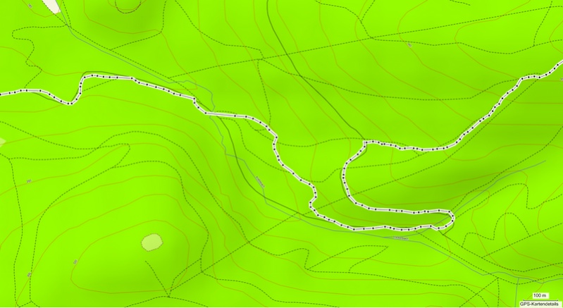

Bin auf jeden Fall wieder zurück auf die Final 3.10Ich musste allerdings auch schon feststellen das die Garmin-Karten z.T. erhebliche Abweichungen von der Wirklichkeit haben
Da ich in der glücklichen Lage bin nebem dem Oregon 400 auch noch einen GPS-Datenlogger zu haben (QStarz B1200 Ultra Solar) lässt sich das ziemlich leicht feststellen. Und das beide dann einen falschen Weg aufgezeichnet haben halte ich eher für unwahrscheinlich. Ich hab schon Wege gefunden die laut Karte (Topo D V3, Austria v2 z.B.) gar nicht existierten bzw. auch anders rum, Wege die in der Karte existierten aber in echt nicht vorhanden sind. Und auch schon Wege gefunden die in echt erheblich anders liefen als auf der Karte dargestellt. Also blindes Vertrauen sollte man nicht in das gelieferte Kartenmaterial haben....
