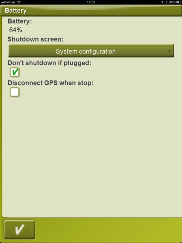

  • Wie oft soll man es denn noch sagen: in TwoNav auf dem iPhone gibt es das nicht. In Einstellungen - System - Batterie kann man NUR das GPS-Verhalten konfigurieren, keinerlei Beleuchtung.

  • Bei mir gibt's hier den Punkt "inaktive Zeit bis ausschalten" (iPhone und iPad).

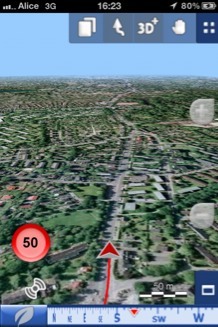

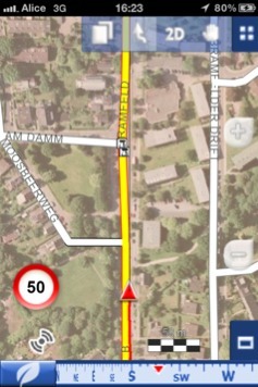

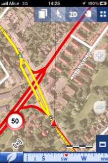

  • Des weiteren ist bei mir die Kartendarstellung nie in Fahrtrichtung sondern immer mit Linksdrall siehe Bild
    die Karte ist bei dir in Fahrtrichtung ausgerichtet - das ist die Richtung in die der Positionspfeil zeigt. Jetzt ist die Frage warum der Positionspfeil nicht die Strasse entlang zeigt?
    Ich kenne TwoNav auf dem iPhone nicht aber hast du die Richtungsanzeige auf GPS gestellt?
    Bei einer Kompass-Ausrichtung kann die Ablenkung durch metallische Körper eine Abweichung ergeben.

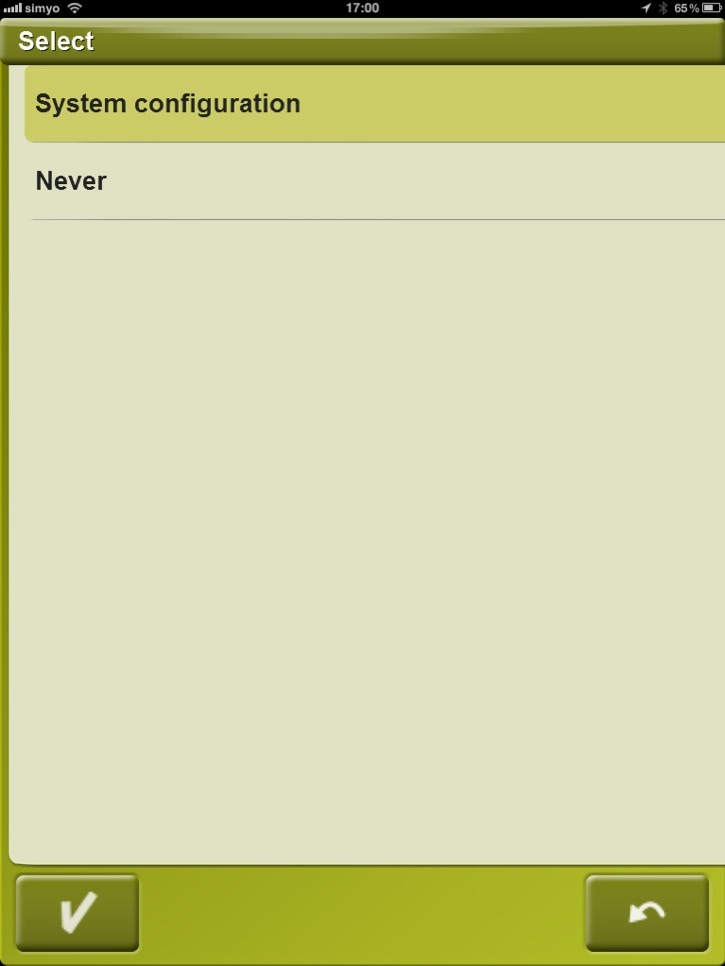

  • Screenshots anbei.
    Perfekt damit kann man es abschalten
    Erster Punkt gelöst

  • die Karte ist bei dir in Fahrtrichtung ausgerichtet - das ist die Richtung in die der Positionspfeil zeigt. Jetzt ist die Frage warum der Positionspfeil nicht die Strasse entlang zeigt?
    Grüsse
    Anton
    Hallo Anton,
    wenn mir jemand sagen könnte wo ich den Kompass abschalten kann würde ich das gerne testen.
    Thorsten
    Sent from my iPad 2 using Tapatalk
    bei meinem Aventura ist es
    Menü - Konfiguration - Navigation - nächste - Kurs
    dann das Klappmenü
    Viel Erfolg
    Anton
  • Danke Anton damit geht es nun
