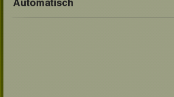

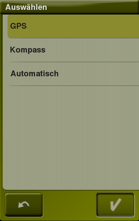

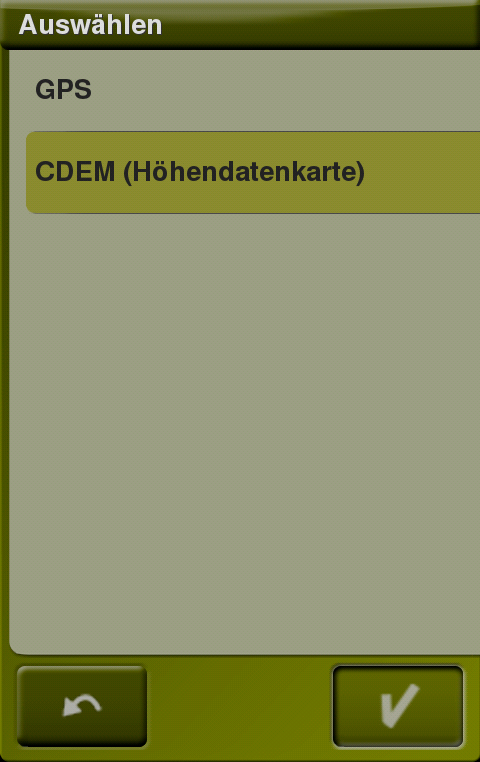

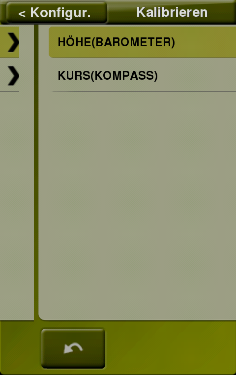

    geht man bei TwoNav Android auf den Menüpunkt "Konfiguration" -> "Kalibrieren", kann man zwischen "Höhe (Barometer)" und "Kurs (Kompass)" wählen. Wenn ich ersteres anwähle, habe ich aber lediglich die Wahl zwischen "GPS" und "CDEM (Höhenmodell)". Ich nehme an, daß mir "Barometer" nicht angeboten wird, weil mein S2 kein Barometer hat. Wenn ich "Kurs (Kompass)" anwähle, habe ich die Wahl zwischen "GPS", "Kompass" und "Automatisch" (s. Screenshots). Ich will damit sagen, daß TwoNav Android meines Erachtens die Senoren des Gerätes verwenden kann, obwohl ich das jetzt ausgerechnet bzgl. des Barometers nicht genau sagen kann. Vielleicht schaut mal jemand, der TwoNav Android auf einem Gerät verwendet, welches einen Barometer hat, in dieses Menü...
    Was mich etwas verwirrt, ist die Tatsache, daß auf meinem Delta ebenfalls "Kompass" einstellbar ist, obwohl das Delta keinen Kompass besitzt. Bei "Höhe (Barometer)" wird mir ebenfalls kein Barometer angeboten (das Delta hat ja auch keins). Echt seltsam, daß ein Kompass anwählbar, die Untermenüs also identisch mit denen bei TwoNav Android sind... :confused:

    Mache ich gerne, jedoch.........erfolglos.
    Bei der Vollversion 2.9 habe ich nur die Auswahl zwischen GPS und CDEM und ich kann nirgendwo eine Einstellmöglichkeit entdecken.
