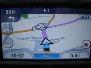

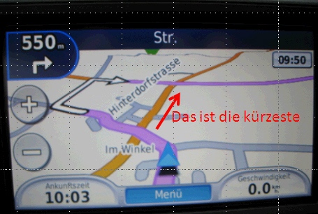

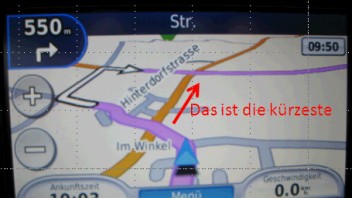

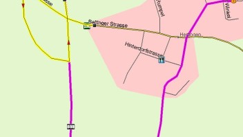

  • Hallo, sowohl in der Präferenz "kürzeste Strecke" als auch "kürzeste Zeit" lenkt das Navi über eine absolut umständliche Straße, die zudem ein asphaltierter Wirtschaftsweg ist und auf keinen Fall die kürzeste, geschweige die schnellste ist.
    Die tatsächlich kürzeste Strecke ist die (auf dem linken Bild) rote Markierung.
    (Kein Durchfahrtsverbot oder ähnliches)
    Biege ich im Winkel rechts auf die Kreisstraße ab, dann berechnet er die Route sofort richtig.
    Hat jemand eine Ahnung (vielleicht ist es auch ein alter Hut das das Zumo660 es nicht besser kann,über suchen nichts gefunden) wieso diese Fehlnavigation zustande kommt ?
    Ich kenne NavGeräte mit "leichte" oder "einfache" Strecke. Damit werde ich in diesem Fall korrekt über die Kreisstraße auf die B3 gelenkt (linkes Bild roter Pfeil).
    Oder mache ich etwas falsch ??

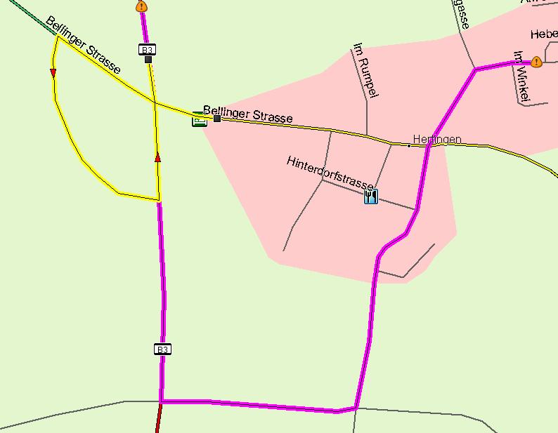

  • Moin Walterld,
    offensichtlich ist das Rechtsabbiegen von der Bellinger Str. auf die B3 nicht erlaubt. Zumindest "weiss" es das Kartenmaterial so.
    Schau den Verlauf der aktiven gelben Route im Bild.
    SuzieQ
  • Die B3 überquert die Bellinger Straße mit einer Brücke. Ist in MapSource und GoogleEarth deutlich zu erkennen.
    MapSource nimmt die Route im linken Bild, wenn bei den Voreinstellungen Fahrrad oder Fußgänger und die Route im rechten Bild, wenn bei den Voreinstellungen Auto/Motorrad gewählt ist.
  • Moin,
    dann ist ja alles klar. Ich verstehe nicht ganz warum Walterld als Ortskundiger dann die Frage gestellt hat :confused:
    Und welches Navi von einem verlangt wegen einer kürzeren Route von einer Brücke zu springen würde mich sehr interessieren :D
    Meine beiden Routen sind übrigens mit identischen Voreinstellungen gemacht. Bei der aktiven gelben brauche ich den Startpunkt nur ca 3cm weg von der B3 zu legen und schon routet er auf der inaktiven lila Linie.
    SuzieQ
  • Meine beiden Routen sind übrigens mit identischen Voreinstellungen gemacht.
    Stimmt, bei Voreinstellung "kürzere Strecke" ist das bei mir auch in der Einstellung Auto/Motorrad so, obwohl die gelbe Route tatsächlich die kürzere Strecke ist. Mal wieder ein Zeichen dafür, dass die Einstellung "kürzere Strecke" ab und zu unsinnige Ergebnisse liefert.

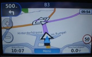

  • Hmm...wahrscheinlich von mir unklar erklärt.
    Meine Fahrt in der Realität:
    Ich biege von der Hebelstr.rechts auf die Kreisstraße (nach Bad Bellingen) fahre unter der B3 durch, danach biege ich links auf die B3 ab (Zubringer).
    Nur mein liebes Zumo schickt mich über den Umweg.
    Wenn ich euch sage wohin er mich schickt wenn ich vom "Am Lielberg" nach "Müllheim" fahre....Er schickt mich über die kleinsten einspurigen Wirtschaftswege. Egal welche Präferenz.
    Ich habe es in Mapsource wie ihr nachvollzogen: unter der B3 dann auf den Zubringer sind 1,8 km, der Umweg 2.1 km. Ich muss also für die realistische Streckenführung ein Zwischenziel setzen, dann fährt er die kürzeste Strecke.

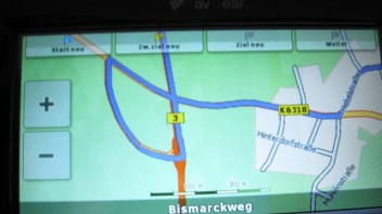

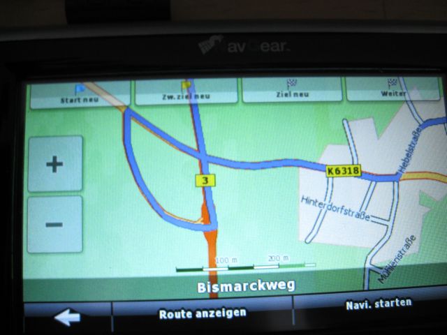

  • Die gleiche Strecke mit dem "Billig-Navi" Option kurze Strecke.
    So wird sie gefahren.
    Das ist das was ich nicht verstehe, warum macht ein Navi für 140,- die korrekte Planung, Garmin aber nicht ?
