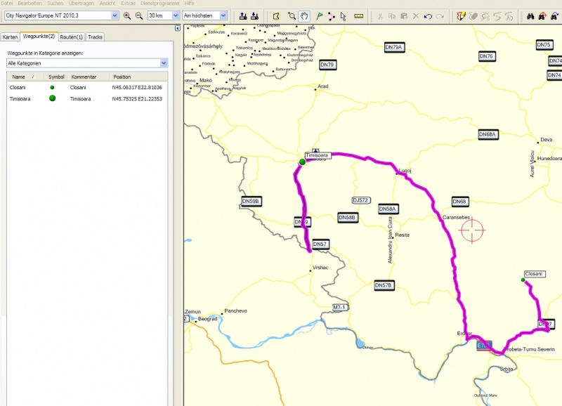

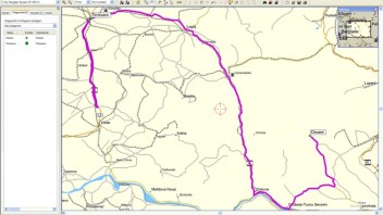

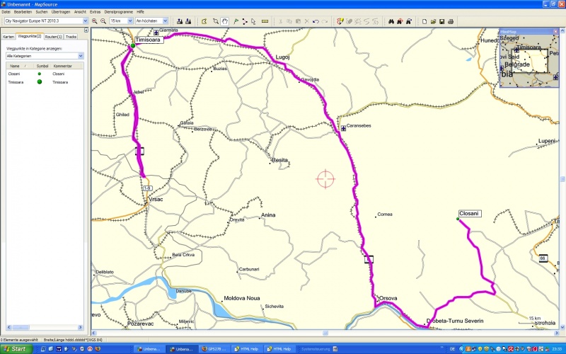

  • Hallo Kollegen!
    Sonntag, während unsere (noch grobe) Vorbereitungen (Reise nach Ukraine) ist uns folgende, EVENTUELLE, „Bugs“ aufgefallen:
    1. Bug?
    a) RUMÄNIEN: Wählen Sie 2 Waypoints, eine WP als Stadt oder auf eine bereits gegenzeichnete Straße und eine WP irgendwo auf die Karte (könnte ein Dorf sein die aber in CN2010.30 nicht gegenzeichnet ist). Die Autorouting (Autobahn auf Maximum) führt komisch...Beispiel: ich habe Timisoara als Stadt ausgewählt und Closani als „irgendeine Waypoint“, ist aber ein Dorf in R&R. Die Route, in CN2010.30 berechnet, führt von Closani nach Timisoara, dann in Richtung Sud bis am Donau (Grenze mit Serbien) und dann wieder nach Timisoara!!! Aber nicht genau auf die CN2010.30 Straßen, sondern in Zickzack! Andere solchen Teste (andere Waypoint als Closani, immer aber außerhalb von gekennzeichneter Karte ausgewählt, und Ziel immer Timisoara, haben am meistens von Timisoara südlich in Serbien geführt und zurück!
    Wenn beide Waypoints gemäß CN2010.30 Referenzen ausgewählt sind (z.b. auf Straße oder Stadt) dann ist die Autorouting korrekt berechnet und die Routing folgt genau die Straße.
    Einstellung "Straßenauswahl" ist auf 100% Autobahn. Mit 0% Autobahn gibt andere Weg aber immer noch nicht auf CN2010.30 Straßen, sondern in Zickzack.
    Falls, ich das CN2009 einschalte, wird die Route (neu berechnet) sogar bis Vrshat in Serbien geführt....
    Test Waypoints: Timisoara: N45.74686 E21.22537 /// Closani: N45.06317 E22.81036
    b) Wenn die Route in GPS278 transferiert wird, sagt GPS278 sofort: „This Route Does Not Match the Available Maps! It will not follow the roads precisely. Do you want to recalculate it?“. Wieso sagt man auf die Rechner nicht? Merkt die MapSource dies nicht?! Auf jeden Fall, auch auf die GPS278 führt die Route nach Serbien, genau wie in MapSource......
    2. Bug?
    Auf CN2009 sieht man, dass Ungarn mit wenige Städte als Serbien und Bosnien dargestellt ist. Bei CN2010.30c ist gerade umgekehrt! Und CN2009 war auch Autorouting fähig. Ich verstehe dies nicht, denn ich dachte immer, dass jede neue Revision (Update) bringt etwas mehr als die vorherige, nicht aber weniger!
    3. Bug?
    Auf meine MapSource sieht man, dass nach Aktualisierung auf 2010.30c die CN2009 ist weiter geblieben (auf die Liste installierte Karten). Anscheinend, kann man auch mit CN2009 arbeiten. Ob zuverlässig, weiß ich nicht. Wieso wird die vorherige Version nicht 100% mit den neue ersetzt?!
    Was meint Ihr? Gruß, Daniela

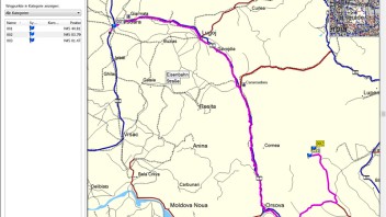

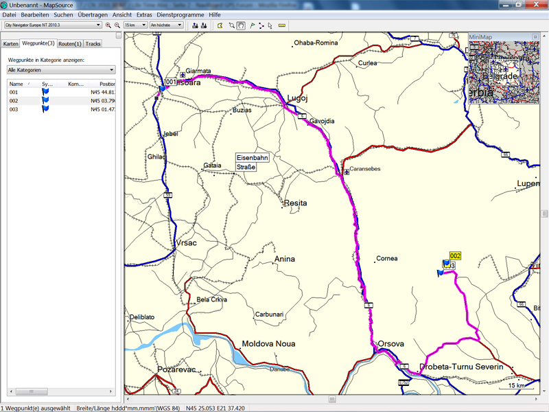

  • Hi Daniela,
    zum 3.ten Bug, es ist keiner. Ich hatte auf meinem alten Rechner alle Versionen belassen! Funktioniert(e) auch vollkommen! Man kann aber über Systemsteuerung-Software die nicht mehr benötigte Karte DEINSTALLIEREN: Nich einfach löschen.
    Zu Bug1: Obwohl ich dachte, nachdem ich Deine Wegpunkte in MS gesetzt habe, es würde nicht gehen (der Punkt bei Closani ist ja laut Karte fast im freien Feld) ging es sehr gut! Siehe Sreenshot
    O.k., sreenshot geht nicht, habe einen neuen Pc mit win7, obwohl Durchsuchen noch geht, Hochladen kann ich nicht, schau mal nach der Datei.
    Gruß, Stefan
    P.s.: geht doch, das Fenster war zu klein eingestellt!:D

    Zu Bug 3: Ja, ich habe auch gedacht ist keine. Trotzdem bin erstaunt, dass während Aktualisierung die vorherige CN weiter aktiv bleibt.

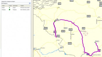

    [FONT=&quot]Zu Bug 1: Doch, bei mir geht es nicht ich habe schon ein Printscreen vorbereitet, versuche mal hier zu kopieren. Vielleicht ist abhängig von Einstellungen? Ich habe „Kürzer Zeit“ und 100% Autobahn ausgewählt. Auch bei 80% oder 60% Autobahn die komische Führung bleibt. Das Dorf Closani ist sichtbar, wenn du schaltest die Road&Recretion. Dort sieht man viel mehr aber ist nicht routing fähig. Man sieht, dass von Timisoara geht die Routing nach unten und dann wieder zurück!!!
    Was sagst du über Bug 2?
    Gruss, Daniela
    PS1: mir ist nicht gelungen die Grafik hochzuladen...wie hast du gemacht? Wie kann ich ein URL für meine Printscreen finden ???
    [/FONT] PS2: ich glaube ich habe ein "BUG"!, Denn mein Bild entspricht nicht dein Bild. Ich vermute die Installation von CN2010.30c ist fehlerhaft auf Rechner. Grund könnte sein, dass ich die .exe File durch eine instabile Verbindung bekommen habe (USB-Stick und nicht Kabelverbindung mit Internet) und ist fehlerhaft. Wenn auch mein Bild (Rumänien) gleich mit deine ist, melde ich mich wieder! Verrückte Garmin!
    Ich grüße Sie herzlich. Glenn

    Ps.: Hoppla, hast Du mal auf Strg+G mal versucht? Vielleich hast Du nur die Basiskarte aktiv!
  • Hallo Stefan, Danke.
    In was die Karte betrifft, ich habe die CN2009 weg geschmissen, hatte Angst für eventuelle Interferenzen. Habe dann die CN2010b und nicht mehr "c" nochmals gestartet und wurde anscheinend installiert....trotzdem ist die erw. Routing (Timisoara - Closani) gleich geblieben. Von Timisoara geht die Route nach unten und wieder zurück, was nicht nötig ist!
    Hoppla! Danke für Info >>> Wieso die Rumänienkarte bei dir anders als bei mir ist, ist jetzt klar: Mit STRG-G kann man zwischen Basiskarte und CN2010.30 umschalten, stimmt? Du hattest dein Printscreen mit Basiskarte, ich mit CN2010.
    OK, aber in die Berechnung unsere Route gibt trotzdem ein BUG. Ich habe entdeckt, wenn ich in die „Voreinstellungen“ die Schieber auf 60% Autobahn schiebe (und nicht 100%) dann stimmt die Route mit deine und ist auch korrekt. Dies bedeutet, dass bei 100% Autobahn, nicht jede Route wird korrekt berechnet, was dann ein BUG ist! Kannst du bei dir kontrollieren?[FONT=&quot]
    [/FONT]
    Danke, Gruß, Daniela
  • Hi Daniela,
    ja, stimmt. Sobald Autobahn auf 100% gestellt ist, habe ich auch das falsche Routing. Aus zuerst 295km werden 409km. Aber Du mußt Dir 100% Autobahn als eine Vermeidung vorstellen! Das Programm vermeidet also kleinere Straßen und sucht nach der allernächsten nicht verbotenen Straße. Und die ist dort halt diese Autobahn, die nach Süden führt. Lass am besten die Einstellung Autobahn i9n der Mitte. So haben alle hier die besten Erfahrungen gemacht! Auch die Einstellung "Kürzere entfernung" führt zu seltsamen Ergebnissen, am Besten nich verwenden!
    Deine Vermutung mit der ansicht ist richtig. In OstEuropa hat man an manchen stellen mit der Basiskarte Straßen, wo die CN nichts anzeigt. Aber sowohl das Gerät, als auch MS benutzen es beim Routen. Die CN2009 hättest nicht deinstallieren müssen, aber es schadet auch nicht, wenn man es nicht braucht, es kostet ja auch Festplattenplatz. Übrigens gilt das auch für die Originalversion der aktzellen CN, wenn man wie Du (und ich auch) die Karten in das img Format gewandelt hat. Die neuen MS Versionen können das Format auch lesen, anders die 6.13.7 die ja nur das Format img lesen kann. Die aktuelle Originalversion würde ich aber noch lassen, mit der konvertierten gibt es (oder gab mit der nicht .c) Probleme beim Erstellen von Kartensätzen für das Gerät.
    Viele Grüße, Stefan
