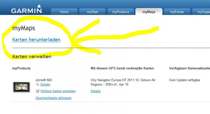

    danke auch für deine Info,den Link habe ich selbstverständlich gesehen,habe aber auf meinem my Garmin Portal kein PC aktualiseren Button,ausserdem ist keine Karten Aktualisierung möglich,da laut my Garmin alles auf dem neusten Stand ist,diese Möglichkeit entfällt also,hat also nichts mit lesen zu tun.
    Danke und Gruss Beat55
  • aber auf meinem my Garmin Portal kein PC aktualiseren Button,
    klick mal auf die registerkarte mymaps
    dann steht links oben ganz groß "karte herunterladen"
    also dass kann man normalerweise nicht übersehen :confused:
    das seh ich sogar ohne Lesebrille noch
    und dort muss auch was drinn stehen, du hast ja doch auch die karten auf deinem zumo aktualisiert also muss dass in deinem mygarmin konto auch drinn sein.
    und wen die downlaodzeit noch nicht abgelaufen ist kannste die karten nochmals runterladen und damit deinen pc aktualisieren.
    und dass hat sehr wohl was mit lesen können zu tun :D;)

    Obwohl ich Lifetime abonniert habe,ist die Kartenaktualisierung abgelaufen,ich nehme an dass die Aktualisierung nur eine kurze Gültigkeitsdauer hat.Kann ich das mit dem Tipp von Pit Positiv machen ?

  • Obwohl ich Lifetime abonniert habe,ist die Kartenaktualisierung abgelaufen,ich nehme an dass die Aktualisierung nur eine kurze Gültigkeitsdauer hat.
    ja, das war bis vor kurzem nur 60 tage möglich, mittlerweile wurde das aber angeblich auf 1 jahr geändert.
    in diesem fall schreibe einfach einem von den mods im garmin forum https://forum.garmin.de/ ne pn und ersuche um erneute freischaltung des downloads. wird in der regel immer rasch erledigt.
    und dann kannste deinen pc aktualisieren
    und geh schön nach anleitung vor, also schön zeile für zeile lesen was zu tun ist :D;)
    anscheinend wurde da auch schon wieder ne kleinigkeit verändert, weil eben sehr viele user den "erweitert" button nie gesehen haben und daher auch so wie du nur den zumo aktualisiert haben und am pc nix.
    https://forum.garmin.de/showth…p?t=4761&highlight=update
    also da muss dann irgendwo ne auswahl möglich sein was man aktualiseiren will
    zumo
    zumo und pc
    nur pc
    oder so
    in deinem fall reicht dann die auswahl "pc" weil am zumo haste ja schon alles druff ;)
