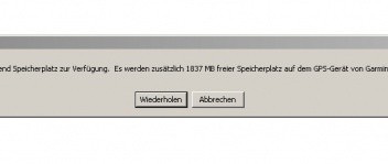

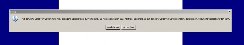

  • Moin @ all,
    ich wollte grade ein Update mnachen auf die .30b (Wieso auch immer)
    Hab dann angehänge Fehlermeldung bekommen. Die Updatesoftware hat sich so aufgehängt, das der Rechner neu gestartet werden musste.
    Frage: "Merkt" sich die Software (oder wer auch immer) den Laufwerksbuchstaben des Zumo? Da war nämlich der Ipod in der Dock. Das Zumo hatte daher andere Laufwerksbuchstaben.
    Wenn nicht...kann jemand die Fehlermeldung erklären?

  • Moin Andy,
    wenn du bereits .30 installiert hast, dann spare dir das Update auf .30b, da nur der Dateiname der .jcv-Datei korrigiert wurde und eine zusätzliche Sprache eingefügt wurde.
    Gab es keine Abfrage auf welches Gerät du das Update installieren möchtest?
    Ich meine in der Registry wird der Laufwerksbuchstabe des letzten Updates gespeichert und beim nächsten Mal in der oben genannten Abfrage automatisch als Vorschlag eingestellt, du musst dann ggf. das gewünschte Gerät neu auswählen.
    Vergebe doch feste Laufwerksbuchstaben, z.B. Z: => Zumo und Y: => µSD-Karte.

  • Es kam keine Abfrage. Nur die Meldung:"Suche nach Gerät" und dann die Fehlermeldung.
    Aber: is dann eh Togal, wiel: ich installiere dann die b version nicht...
