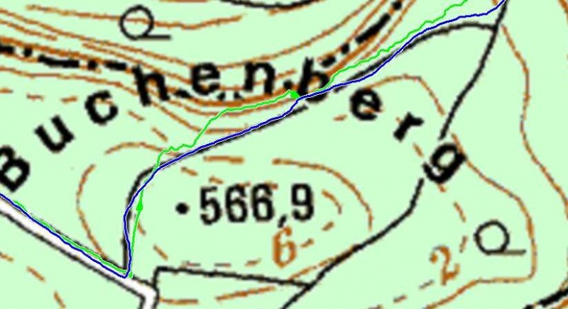

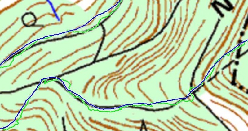

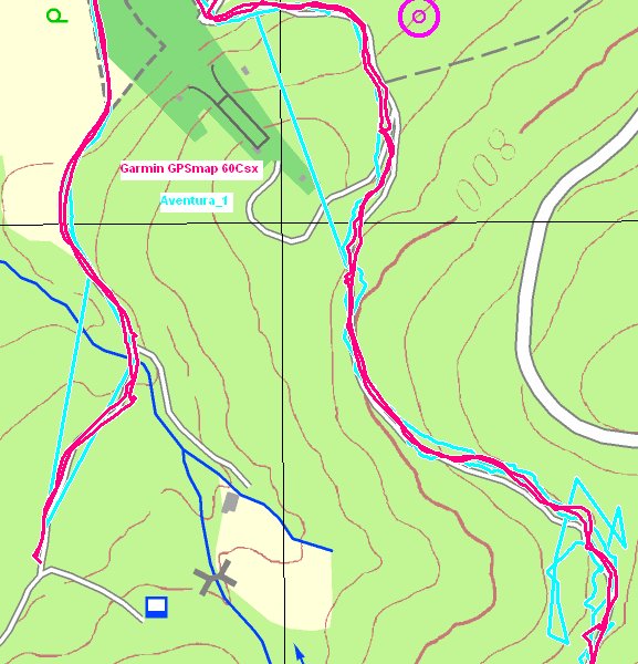

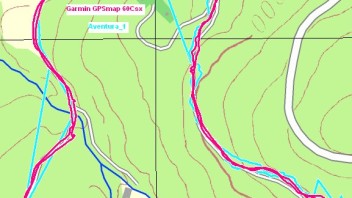

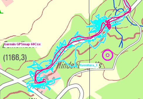

    Ein Thema was mich innerlich zerreißt. Im Hochgebirge hat der Aventura sehr genaue Aufzeichnungen durchgeführt, auch noch in Nadelwald.
    In meiner Gegend, mit Mischwald, zeigte der Aventura in den Mischwaldgebeiten Abweichungen von teilweise 150 m zum eigentlichen Standort während der Vegatationsphase. Derzeit ist die Genauigkeit bedeutend besser. Schaun mal mer, wie es Sommer wieder sein wird.

  • Mein Erfahrung ist, daß der 60Csx im Laubwald länger fixiert bleibt auf der realen Position. Konnte ich mehrmals im vergangnen Herbst testen. Zum Orgegon hab ich leider keinen Vergleich.
    Gruß Frank

    ähnlich Erfahrungen hier in der Fränkischen, wenn die Sicht nach oben eingeschränkt ist, fängt der Aventura an zu "zickenzacken" .
    Wollen heute noch einen Test machen zwischen Oregon und 60CSX, mal sehen wie der ausgeht.
    Gruß Frank

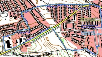

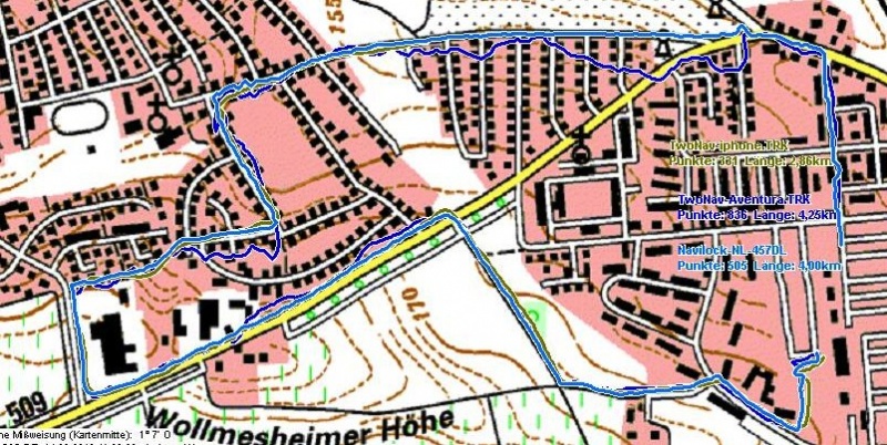

  • Angestachelt durch den Thread habe ich auch mal mit "Vergleichstest's" begonnen. Bewusst habe ich relativ einfaches Terrain gewählt und alle Receiver "warmlaufen" lassen.
    Rot: TwoNav iphone (nach 2,86km abgebrochen, da eine SMS das Tracking unterbrochen hat)
    Blau: Aventura (Log alle 3 sec, SW 2.1, Firmware 1.3.59R)
    Hellblau: Navilock NL-457DL (ein u-blox5 Datenlogger,Log alle 5 sec)
    Alle Empfänger befanden sich in einer Umhängetasche.
    Auffällig ist die gute Übereinstimmung am Anfang (Freie Weinfelder).
    Im bebauten Bereich (keine Hochhäuser) merkt man erste Schwächen beim A., die sich im nördlichen Berich durchaus sehr deutlich zeigen. Dieser Track, mit der markanten Ausbuchtung nach Süden, dürfte so eigentlich nicht auftreten.
    Wichtige Anmerkung: Der Navilock hat den gegangenen Weg weitgehend fehlerfrei aufgezeichnet (Referenz)
    Dei Abweichungen beim Aventura haben mich schon etwas überrascht, da mir im Praxis-Betrieb, so etwas nie gross aufgefallen ist. :(
    Vermutlich hat freeday tatsächlich recht und die verwendete Firmware des SIRFIII ist nicht optimal.
