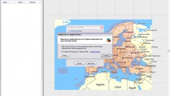

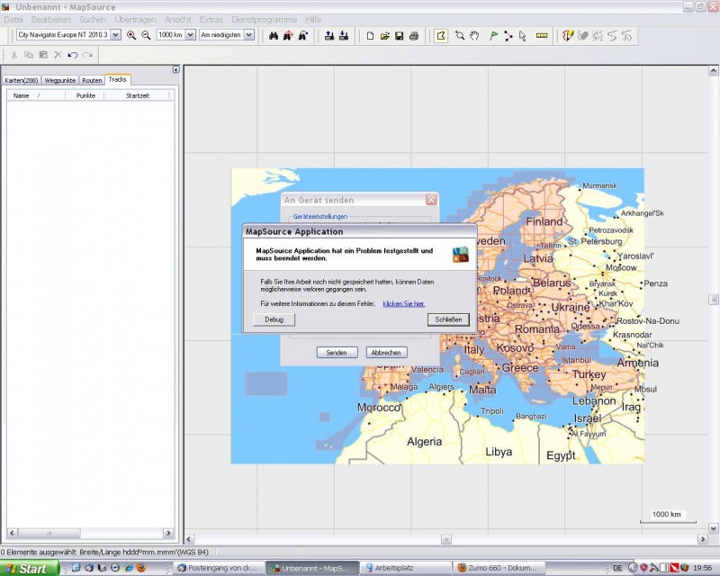

ich habe mal wieder ein Problem und bräuchte noch mal eure Hilfe
Zur Vorgeschichte: habe heute Livetime gekauft (per Karte) und 2010.3 runter geladen. Die Karte ist in MS 6.15.4 sichtbar und auch frei geschaltet. Außerdem ist da noch die NT 2008 und natürlich die Base Map drauf. Da ich einen Zumo 400 besitze möchte ich nun ganz Europa (Kacheln) auf meiner SD Karte (4 GB davon 3,67 frei) speichern. Ich markiere also alle Kacheln und sende sie an die SD. Dabei kommen wenn die Karten installiert sind noch die Verkehrsdateien (?) dabei kommt folgende Fehlermeldung (siehe Anhang). Was mir noch aufgefallen ist: auf der Karte wird zu keinem Zeitpunkt eine
gmapsupp.img erzeugt. Wer kann helfen oder eine nützlichen Link setzen?
kurze Zusatzinfo: das og. Problem besteht auf meinem Hauptrechner. Habe das gleiche System auch auf dem Notebook. Habe also die 2010.3 auch da installiert und auch frei geschaltet. Also die SD in das Notebook und von dort probiert ganz EU auf die Karte zu packen. Auch da gibt MS kurz vor Ende der Installation diese Fehlermeldung und will beendet werden. Dann neuer Versuch: andere SD Karte in den Hauptrechner und nur Niederlande gespeichert alles io! Das gleiche mit der eigentlichen Zumo Karte, also auch nur NL. geht auch!! Nu weiß ich erst recht nicht mehr weiter. Womit sich aber wieder die Frage stellt, wie viel Platz braucht 2010.3?

ZitatDein Screenshoot ist ungünstig : man kann nicht erkennen, an welches Gerät Du sendest,
ich wollte die Kacheln auf eine SD Karte senden die nicht im Zumo steckt sonder in einem Kartenleser.
ZitatUnd dann brauchen wir den Text der Fehlermeldung.
MapSource Application hat ein Problem festgestellt und muss beendet werdenZitatZuwenig freier Speicher im Tempordner ?
wie kann ich das prüfen? Glaube ich aber nicht weil im Notebook der gleiche Fehler kommt.
