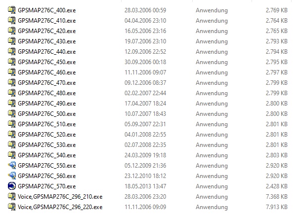

Für den 276c hätte ich noch alle Versionen seit 4.00 da. Aber die Frage, wie genau das Update durchgeführt wurde, ist bzgl. dem OS noch nicht beantwortet worden. Mein letztes Update für einen 496 habe ich 2015 durchgeführt. Und das ging nicht mit W7 (damals aktuell), sondern ich musste es mit meinen W95-Rechner machen.
OS: WIN32 Windows Platform, Major Version: 6, Minor Version: 1
-> Das könnte Windows Vista oder Windows Server 2008 sein.
Aber vermutlich ist es eh zu spät.
Firmware-Historie 276c:
Garmin: GPSMAP 276C Updates & Downloads
Download-Quelle für Firmware 276c:
GARMIN GPSMAP276C Firmware Upgrades (English)

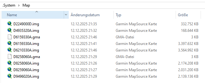

Ich bin mit meinem nüvi 3597 von NTU 2020.10 auf 2020.30 gegangen und kann eine Neuerung berichten: die gmapprom.img, die bislang im Ordner auf .System (auf dem Gerät) lag, ist nun auf die SD-Karte in den Ordner Garmin gewandert. Dadurch habe ich wieder ca. 2 GB auf dem Gerät frei. Ohne diese Änderung wäre ein Update auf dem 3597 auch nicht mehr möglich gewesen, denn trotz Löschen aller möglichen nicht benötigen Dateien waren auf dem Gerät zum Schluss nur noch 130 MB frei.
Und die gmapdem.img, die bei vorangegangen Updates oft durch GE gelöscht wurde (und hinterher wieder manuell rauf kopiert werden musste), blieb dieses Mal auf dem Gerät drauf.
