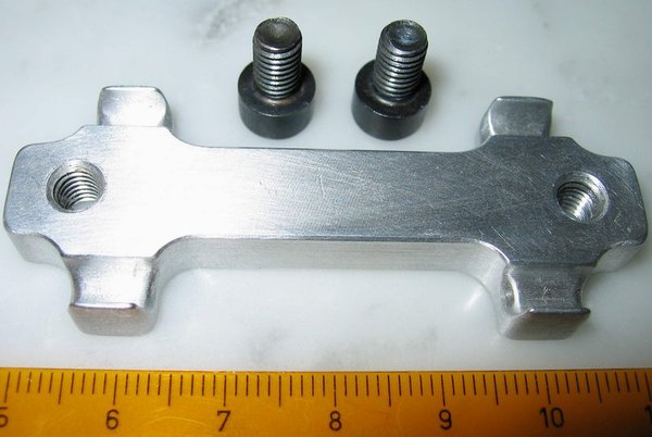

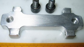

    mir ist auch der RAM-Mount noch zu hoch. Dies liegt zum Einem an dem Basis-Halter des Sportiva und systembedingt an dem Bajonett-Verschluss des RAM-Mounts.
    Einzige Bereich wo man etwas einsparen könnte, ist der Bereich Verschraubung RAM-Mount - Basis-Halter.
    Ich habe überlegt sowohl am Basis-Halter, als auch am RAM-Mount diese bis auf die Grundplatte zu entfernen und dann Beides mit 2K-Kleber zu verkleben. Dies sollte dann wegen der großen Klebeflächen mehr als fest halten.
    Einziger Nachteil - es kann nur noch der RAM-Mount benutzt werden.
    Einsparung Bauhöhe sollte dann ca. 10mm sein.
    Ich muß nur noch prüfen, ob die Federklemmung des Halters nicht zu weit in den Halter zurückgedrückt wird.
