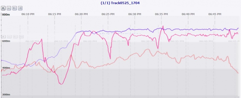

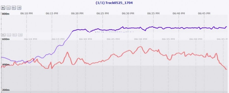

    hab hier meine Hausrunde schon mehrfach geloggt, über Differenzen zwischen 10 und 50m in der Lage will ich garnicht sprechen, das kommt wohl von dichtem Wald/Nadelwald/Tal usw.
    Aber folgenden Anhang muss mir einer erklären:
    2x Das Höhenprofil der gleichen Strecke, wohlgemerkt ein Rundkurs.
    Die rote kommt so grob hin, aber die blaue?
    Ein paarhundert Meter Differenz? :o
    Und am Ende höher als am Anfang?! :eek:
    Woher kommt's? :confused:
  • Allein anhand des Höhenprofils kann man nur spekulieren.
    Eine Möglichkeit wäre z.B. dass du nur noch Sicht auf 3 Satelliten hattest und somit keine 3D Position mehr bekommen hast.
    Was für Daten loggt dein Logger denn ? Gibt es da neben der Position noch Daten zur Empfangsqualität ? Wird die Höhe rein per GPS bestimmt ? Oder gibt es noch einen Barometer im Logger ?

  • Hallo MTBiker,
    reine GPS Loggs ohne Barometerabgleich zur Höhenmeterauswertung kann man eigentlich vergessen. Wurden schon viele Tests durchgeführt.

  • OK hab mich mal versucht einzulesen... für S-Deutschland sind von GPS-Höhenangaben etwa 50m für NN-Höhen abzuziehen, das ist schonmal interessant (auch wenn es den Gesamtfehler oben nicht verringert)
    Nun finden doch Auto-Navis gerne mal 6-9 Satelliten, oder?
    Wie ist es dann in einem bewaldeten Tal? Realistisch dass ich dort nur 3 bekomme?
    Zu den beiden Kurven ist ja noch das witzige:
    Die rote korrekte kam zustande: Logger anschalten und sofort losfahren.
    bei der blauen: Anschalten, ~ca. 2min gewartet und dann erst los.
    Ich habe auch insgesamt den EIndruck, dass sich regelmässig die Lage der Tracks gegen Ende verschlechtert, wie bei Voyager, nur dass mein Chip nach 20min "ausrastet"? :eek:
    Hightech mit Tücken... ich bin gespannt was ich noch so logge.... :p

  • Hallo MTBiker,
    bei Interesse lade mal die beiden Tracks hoch. Dann könnte man Ungereimtheiten besser erkennen und mit entsprechenden Höhendaten/Karte vergleichen. Für größere Gebiete in D habe ich 25 m Höhedaten.
    beim nächsten Trip würde ich mal deinen Logger 2 Stunden (kein Witz) warmlaufen lassen. Wie so oft kann man GPS-Höhenmessungen mit normalen Geräten und ohne Barometer, vergessen.
    der stimmige Track kommt auf 928/260 kumulierte Höhen m
    der nicht stimmige Track kommt auf 541/333 kumulierte Höhen m
    Erklärung der Höhenmeterresultate:
    originaler Track/auf 150 Punkte reduzierter Track mit 25 m feinen Höhendaten aus Topo 10 abgeglichen
    Programm: TTQV/3 Minuten Arbeitszeit
  • Hi, MTBiker,
    über den Track vom 25. musst Du nicht weiter nachdenken, der ist völlig aus dem Ruder gelaufen.
    Es sei denn, Du hast versucht, den Logger zu programmieren.
    Sieht aus, als wenn ein falsches Map-Datum eingestellt ist. :o
    Schau die beiden Tracks im Photo-Tagger auf Google Maps an, der Track vom 25. ist fast immer im gleichen Abstand zu den Wegen verschoben. ^^
    Sollte der Logger nun wieder korrekt bzw. besser funktionieren, dann den Track einfach vergessen. eine logische Erklärung gibt es dafür dann nicht.:)
