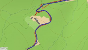

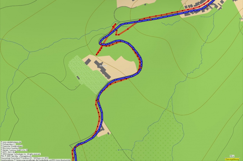

  • Ja, ich bin mal wieder die selbe Strecke gefahren.
    GMSMAP 62st am Lenker (Track in rot) und Forerunner 110 am Handgelenk (Track in blau) ...
    Und schon wieder spielte der 62st in dieser Kurve bei der Trackaufzeichnung verrückt. :mad:(Beim 60csx mit Sirf III und Oregon 300 gab es bisher dort keine großen Probleme! )
    Erstaunlich, dass die Sportuhr Forerunner 110 mit kleinster Antenne und SIRF IV hier noch sehr gute Tracks erzeugt.:)
