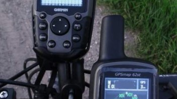

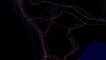

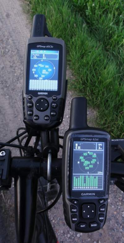

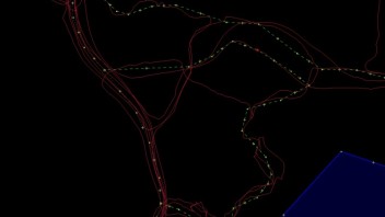

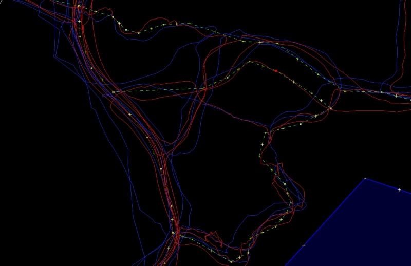

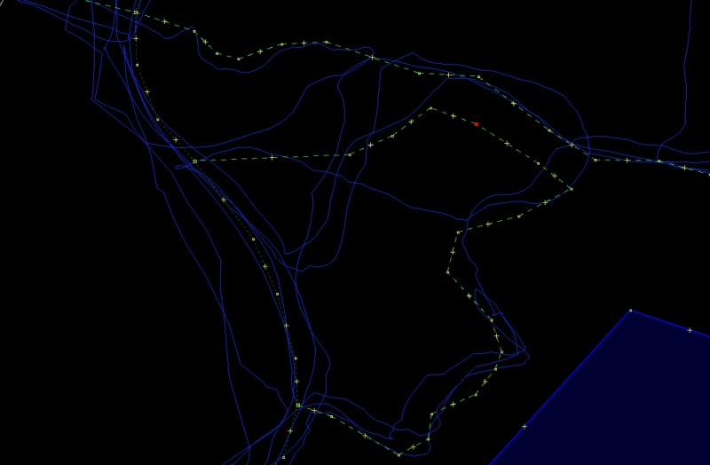

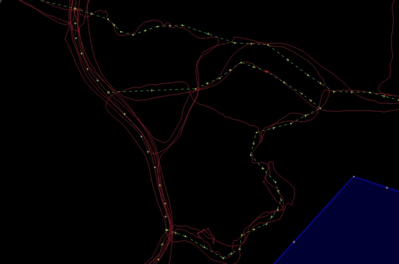

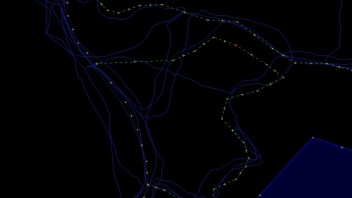

  • Huhu,
    zum Openstreetmappen ist der 62er leider wirklich noch nicht zu gebrauchen. Hier mal ein Beispiel in einer schwierigeren Situation. Ziemlich viele Pfade, auf kleinem Gebiet im Wald.
    Für gewöhnlich fahre ich die meisten Pfade in solcher schwierigen Situation zweimal ab und lege die "Strasse" dann in die Mitte der Tracks.
    Mit dem 60er Sirf3 kann man das hier noch einigermaßen machen, aber mit dem 62er weiß man hier nicht mehr, welcher Track zu welchem gefahrenen Weg gehört.... :(
    Roter Track = 60CSX-S3
    Blauer Track = 62ST
    Rob
  • Hallo Frank,
    wenn Du die Geräte direkt nebeneinander hast, hat jedes nur "halben" Empfang. :) Du musst die Strecke zwei Mal wandern, jeweils nur mit einem Apparat.
    Andreas
  • Hallo Frank,
    Andreas
    Nee, das war mein letzter Vergleich jetzt. Man kommt sich ein bisl bescheuert vor, ständig mit mehreren GPS-Geräten am Lenker, oder Hose irgendwo lang zu marschieren.
    Gruß Frank
