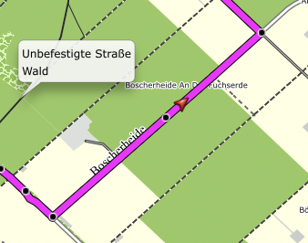

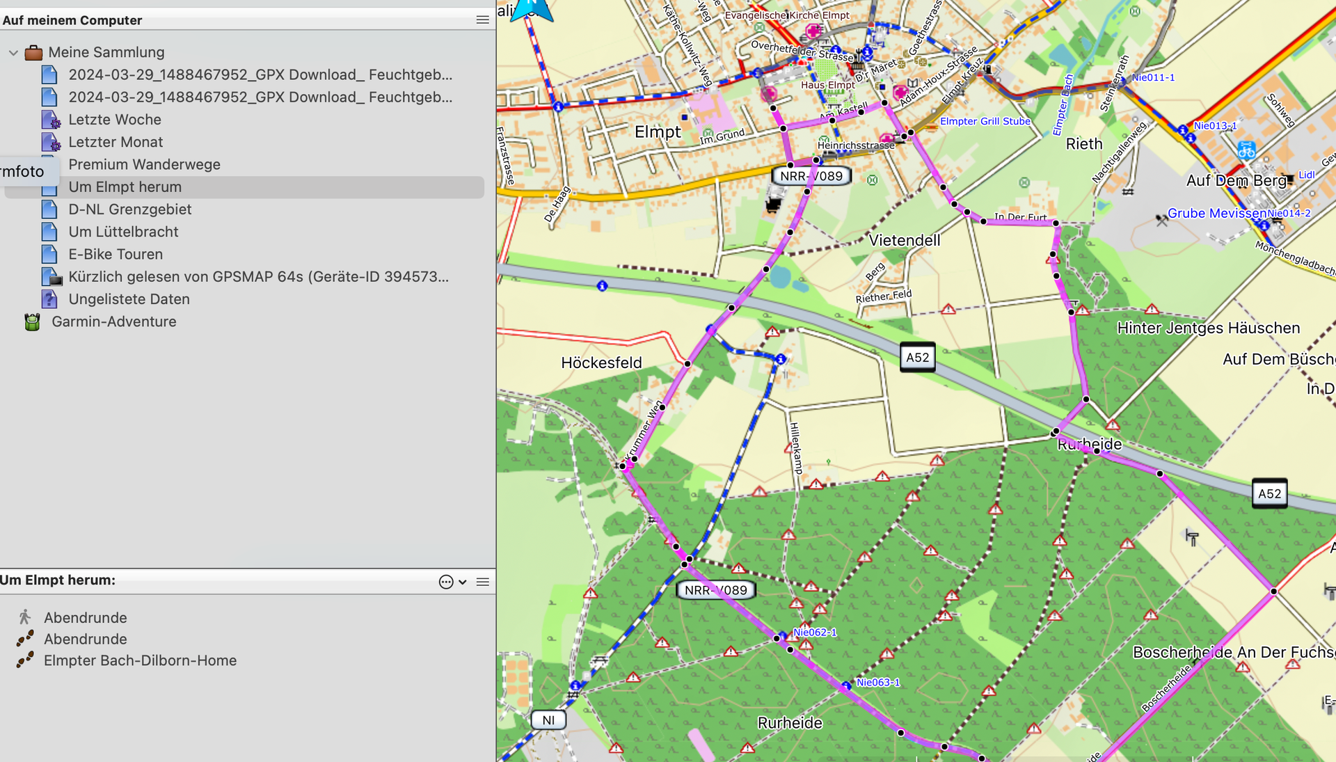

  • ich glaube, du hast Recht! Die Route erscheint magentafarben. Da sind die blauen Punkte überlagert.
    Ich versuch mal, die Bilder einzustellen: magentafarben=Route; blau=Track

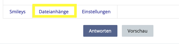

  • Upload ist kein Problem - einfach die xyz.GPX als .ZIP komprimieren und auf deinem Rechner bereit halten. Im Erstellfenster auf Dateianhänge klicken, Hochladen drücken und die Datei markieren. Einfügen - fertig

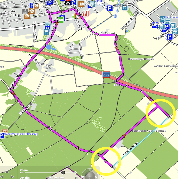

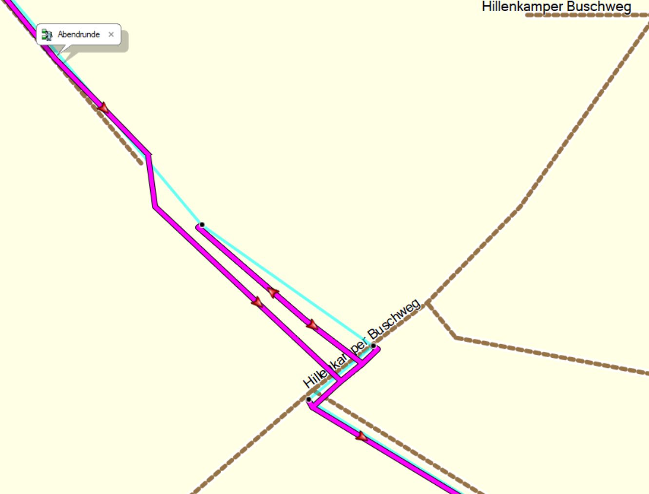

  • hab jetzt mal die Route aus dem Track mit der Cycle Map neu erzeugt - Unterschied ist dabei eine Querverbindung, die bei der Route abweichend zum Track verwendet wird
    das erklärt dann den Unterschied 5,9 zu 6,5km.
    Diese beiden "Irrwege" sind am GPSmap auch enthalten, lassen sich aber mit einem Zusatzpunkt in der Route aufheben.
    Gruss, Hubert
  • Mit diesem Zusatzpunkt hat die Route 6,1km - der Unterschied von 200m zum Track ist jetzt bei genauer Betrachtung der Tracklage zu den Kartenwegen erklärlich - da sind kleine Unterschiede, die sich dann letztlich so aufsummieren.
    Hier ein Beispiel
    Hoffe jetzt wirds ein wenig klarer.
    Fazit ist, dass eine Umwandlung Track zu Route immer noch mal nachbearbeitet werden muss. Und dass die Karte die an Basecamp und GPSmap verwendet wird identisch sein sollte, sonst kommt immer Schieflage dabei raus.
    Gruss, Hubert

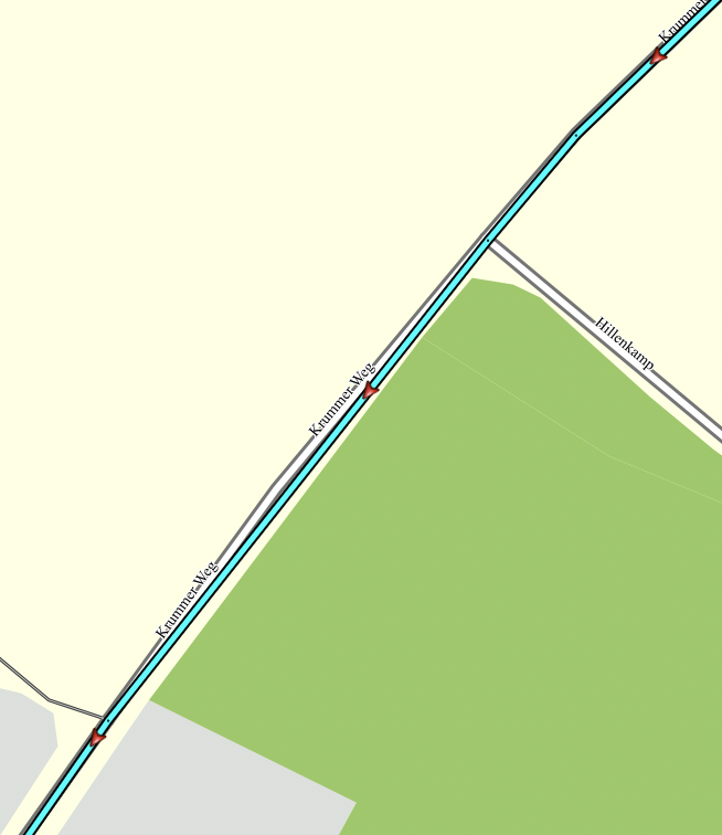

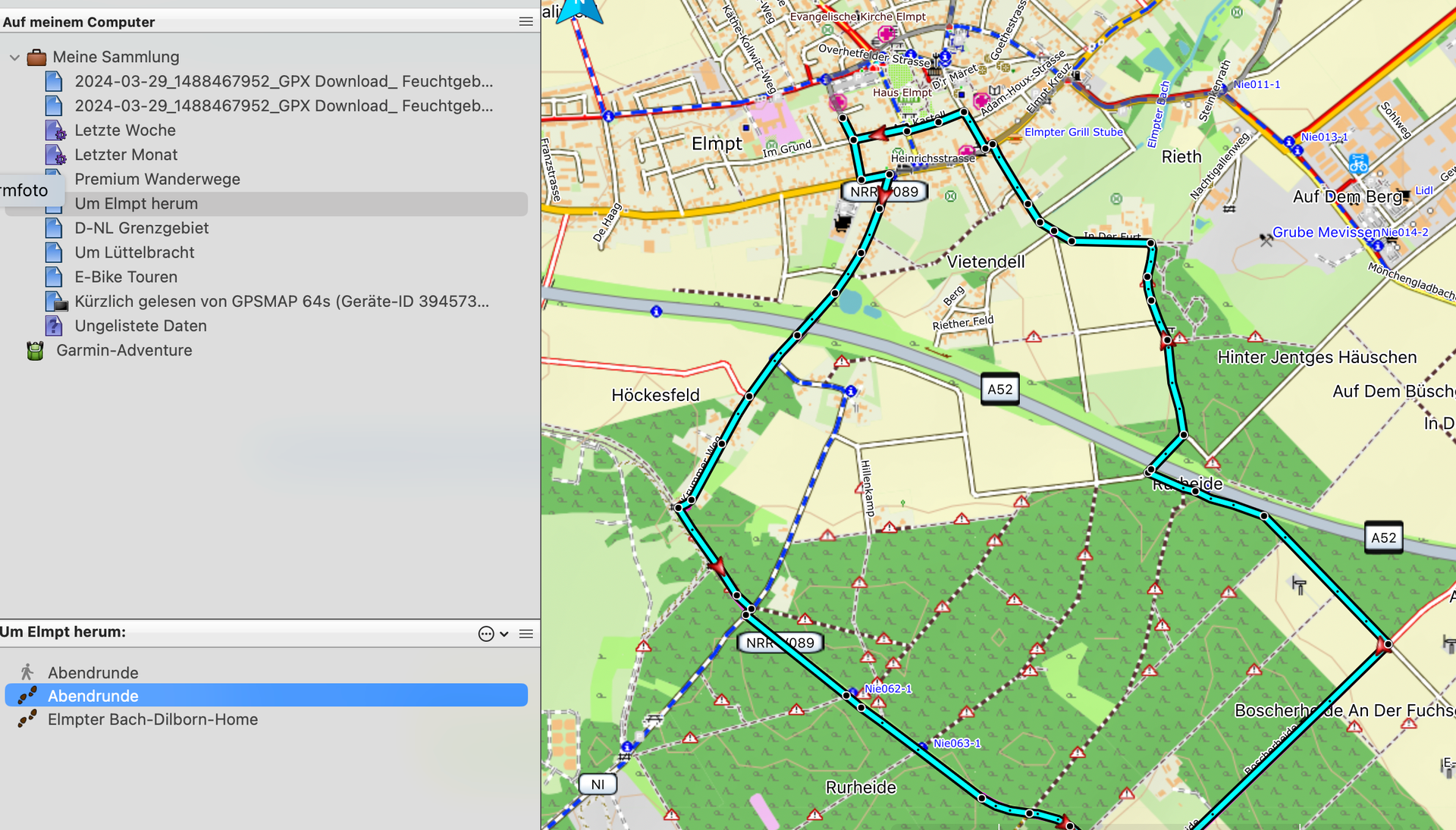

  • Habe das zip von Klaus mal in mein Basecamp geladen.
    Dann gibt es ja noch diesen Unterschied zwischen Route und Track:
    Route = Magenta
    Track = Zyanblau
    Wenn ich in Basecamp inen Route aus dem Track von Klaus erzeuge ( Karte = Garmin Topo V7 ) dann stimmen Track und diese neue Route in der Länge überein.
    Einmal editiert, zuletzt von trailsurfer ()
  • Dann gibt es ja noch diesen Unterschied zwischen Route und Track
    mangels einer Topo V7 hatte ich für meine Analyse in BC die Route aus dem Track nochmals auf Basis der Garmin Cycle Map 2022.10 neu erzeugen lassen - da gibt es diese Umkehrungen nicht. Die Cycle Map deshalb, weil mir diese Karte sowohl für BC als auch im GPSmap vorliegt.
    Aber selbst dann zeigen sich schon Abweichungen zwischen Track und Route, die den Längenunterschied erklären.
    Und dies dann auch der Grund für mein Fazit am Ende von #12. Gerade Tracks mit ihren Positionssprüngen reagieren bei der Konvertierung in eine Route in ihrem Ergebnis sensibel auf die Karte, die zur Konvertierung genutzt wird. Und wenn dann am Gerät für das Routing nochmals eine andere Karte genutzt wird ist da eine stimmige Route eher Zufall.
    Gruss, Hubert
