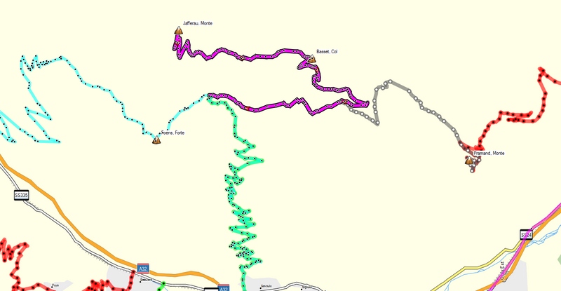

    Dann kam ich aber zu einer Route am Monte Jafferau, die ich wohl nicht als Route, sondern als Track hätte speichern dürfen.
    MS weist hier teilweise keine Straßen/Wege aus.
    Deshalb hatte ich bei der Planung auch die OSM_Wanderkarte genutzt.

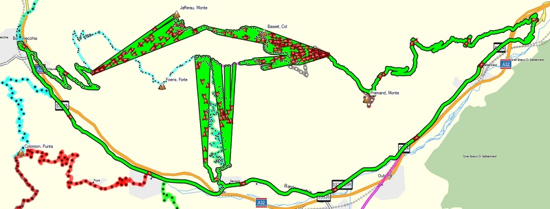

    Wenn ich also diese Route neu berechnen lasse, werden aus ursprünglich 9,9 km 658 km!
    Wobei es unerheblich ist, mit welcher Kartenversion die Neuberechnung erfolgt.
    Es liegt wohl einfach daran, dass MS nicht die Straßen/Wege enthält.
    Die Route vor Neuberechnung (margenta)
    und die Route nach Neberechnung (grün)
    habe ich zur Ansicht als bmp.Datei eingefügt.
    Wundert dich das wirklich?
    MS berechnet Routen anhand der in den Karten vorhandenen Straßen/Wege. Wenn du einen Track, der über in der Karte nicht vorhandene Wege führt, in eine Route umrechnen lässt, kann dabei keine vernünftige Route heraus kommen.
