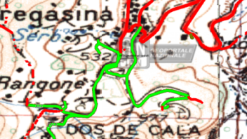

    ich habe es direkt auch mal mit der Topo 25 ausprobiert.
    Ich war erstaunt, das es doch relativ schnell geht (10 Mbit Anschluss)
    Kurzer Ausschnitt Topo+Logo und OSM-Overlay
    Gert

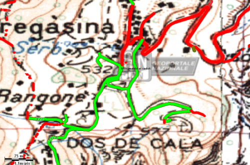

    hier ein Mix Steinzeit IGM (die Aosta ist wohl die älteste Map innerhalb der IGM 25 Serie) mit SatMap-ebenfalls freier download/VMAP-mit Sat-Clayfile, die für Gebirgstouren durchaus Ihre Berichtigung neben Tobacco....., T4 haben:
    [Blockierte Grafik: http://up.picr.de/5870491.jpg]
