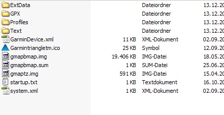

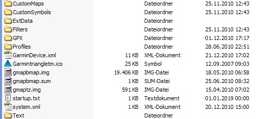

  • War am Installieren und Ausprobieren verschiedener Programme und hatte den Dakota immer am PC. Sicherlich wurden irgendwie Daten ans Gerät gesendet, denn der Gerätespeicher hat folgenden Inhalt - siehe screen1, sieht auf jeden Fall anders aus als nach dem Kauf.(siehe screen2)
    Ist hier etwas zu löschen-reparieren oder geht es wenn ich einfach die Originaldateien nach dem Löschen dahin kopiere ?
    Kann damit zusammenhängen, daß sich das Gerät nicht mehr einschalten lässt ?, vor allem nicht mit eingelegter miniSD-Karte ?
    Bin als Beginner etwas verunsichert was/wie zu tun ist.

  • Ich meine die zusätzlichen Dateiordener sind a) durch FW Updates (CustomMaps/Symbols) und b) durch setzen eines Filters (Filter) entstanden.

    Die Datei system.xml ist ja 3xgrößer als zu Beginn und hat ein Datum vom 22.12.
    also muß doch hier etwas passiert sein.

  • Servus,
    da du ja glücklicherweise ein Backup deiner Originaldateien hast, würde ich alle Dateien und Ordner auf dem Gerät löschen welche im Originalzustand nicht drauf waren und dann mit den Originaldateien den Rest ersetzen.
    Grundsätzlich erstmal die SD Karte solange draussen lassen, bis das Gerät erstmal Solo wieder läuft.
    Sollte das nichts bringen, würde ich sofern dein Gerät noch im Webupdater erkannt wird, nochmal ein FW update durchführen. Im Zweifel die aktuelle nochmal.
    Wenn das auch nichts bringt, dann geht es hier weiter
    Viel Erfolg
