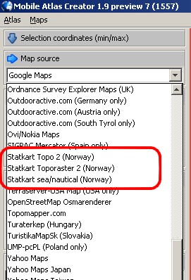

    Doch, letztendlich sind es die gleichen Quellen auf den Statkart-Servern. Ludgers Ausschnitt zeigt die "Statkart Topo 2", Gerds Ausschnitt ist aus der "Statkart Toporaster 2". Die Toporaster 2 sieht nur manchmal etwas armselig aus, weil sie für die Google-basierten Webdienste von UTM Zone 33 auf Mercator umprojiziert wird. Bei der Topo 2 ist das egal, die wird aus Vektordaten gerendert.

    "Meine Map" taucht in Mobac 1.9 preview 7 unter Statkart Toporaster 2 (Norway) mit Level 13/14 auf.
