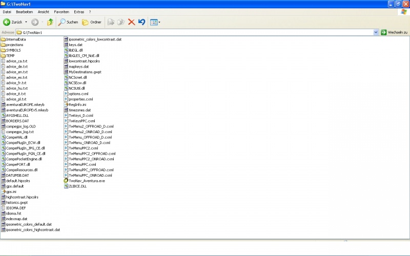

  • Hallo Gerd,
    erst mal vielen Dank für die Nachhilfestunde.
    Ach so, ich dachte, man muss, um die Tasten anders zu belegen, im Speicher rumfummeln, deshalb war mir das Ganze etwas suspekt.
    Habe nur die Datei aventuraEUROPE.mkeyb gefunden und kopiert,
    die anderen,
    v-map_eastern_europe_08q4_c17-90520013_64.mkey
    v-map_full_europe_09q2_00f3f517301_32.mkeyb
    finde ich nicht. Hiiiiiilfe.:o
    Bei mir sieht's so aus.
    Grüße,
    Reto
  • Hallo Reto,
    die anderen beiden mkeyb sind die Aktivierungsdateien für meine VMAPS. Offensichtlich hast du keine. Die RC1 (mit der frei wählbaren Tastenkonfiguration) findet man hier
    http://www.naviboard.de/vb/showpost.php?p=391355&postcount=1
    Die RC1 läuft bei mir sehr stabil und ist aus meiner Sicht sehr empfehlenswert.
